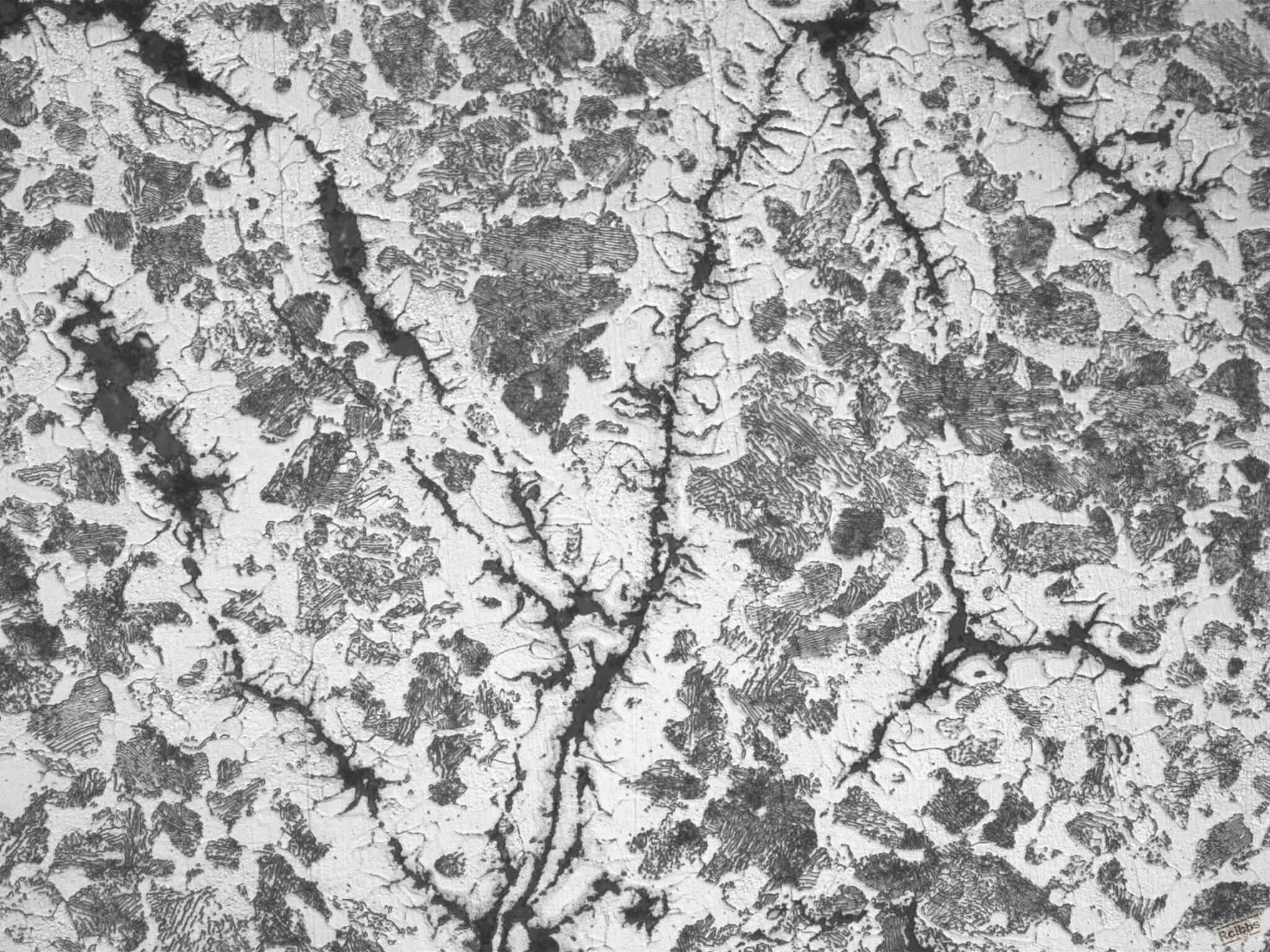

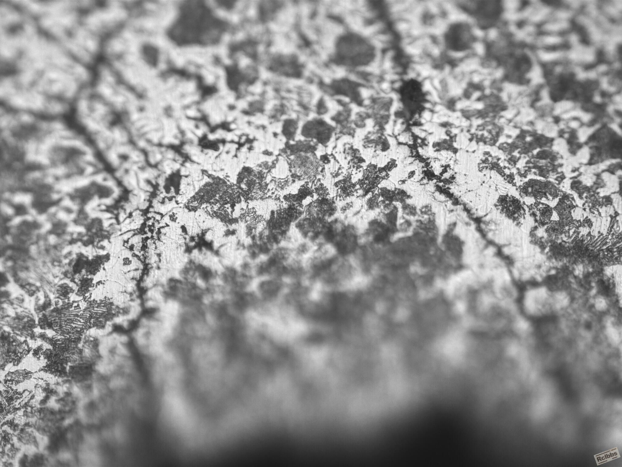

热处理前就存在裂纹,裂纹两边已脱碳
发表于 2012-3-16 22:11:05 | 显示全部楼层
请问退火后的冷加工有挤压吗?哪道工序发现的裂纹?

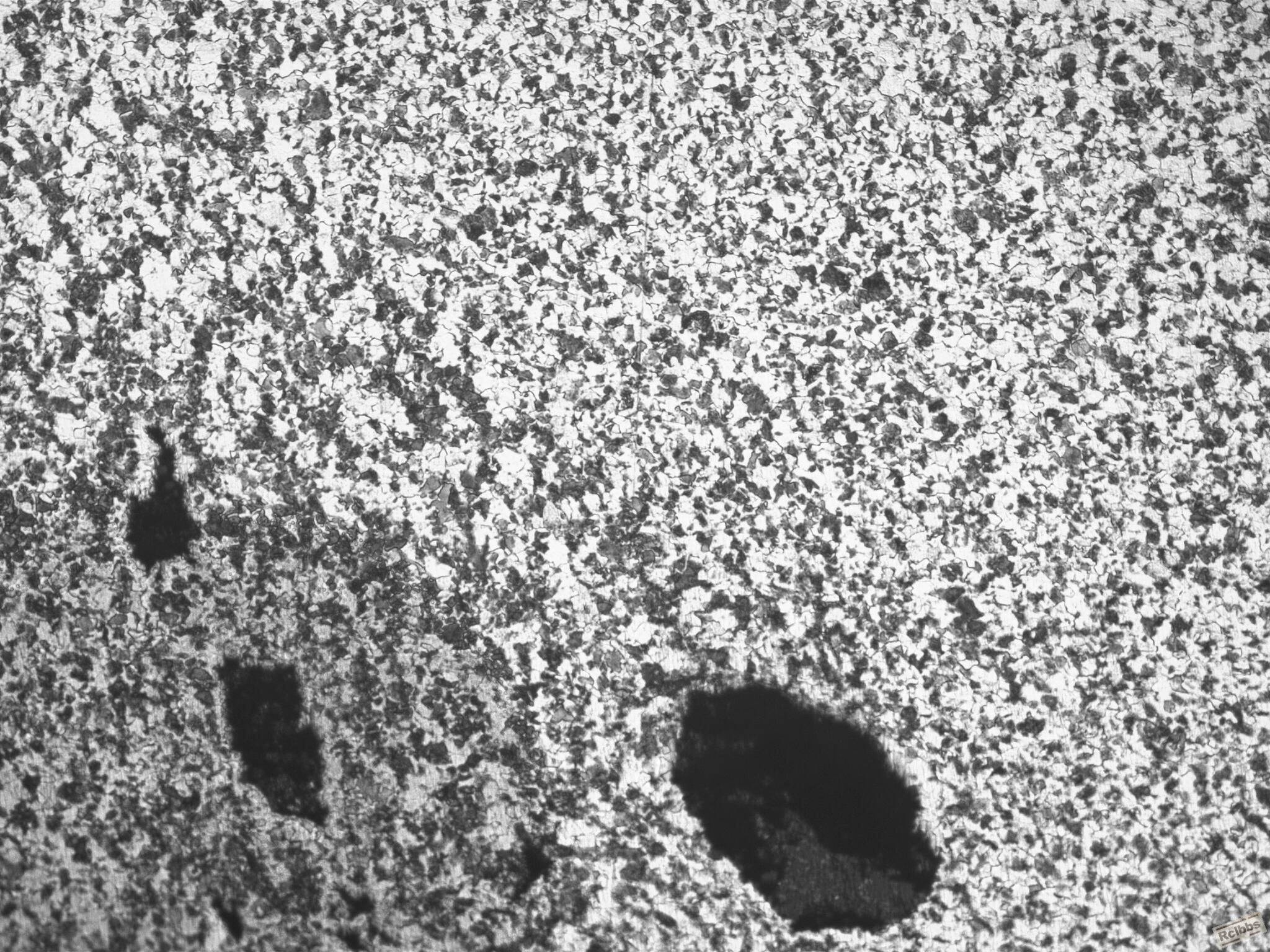

    我公司是做锻件的,内花键套的材料为20CrMnTiH,内部和外部都有裂纹,裂纹为纵向裂纹,且两侧有明显脱碳,该产品的整个工艺流程中:下料后就退火,其余工序皆为冷加工,我们怀疑是原材料裂纹.
    附了一张100倍的图片,黑色比较大的黑色区域是气孔,我怀疑是原材料含氢过高引起的氢脆!

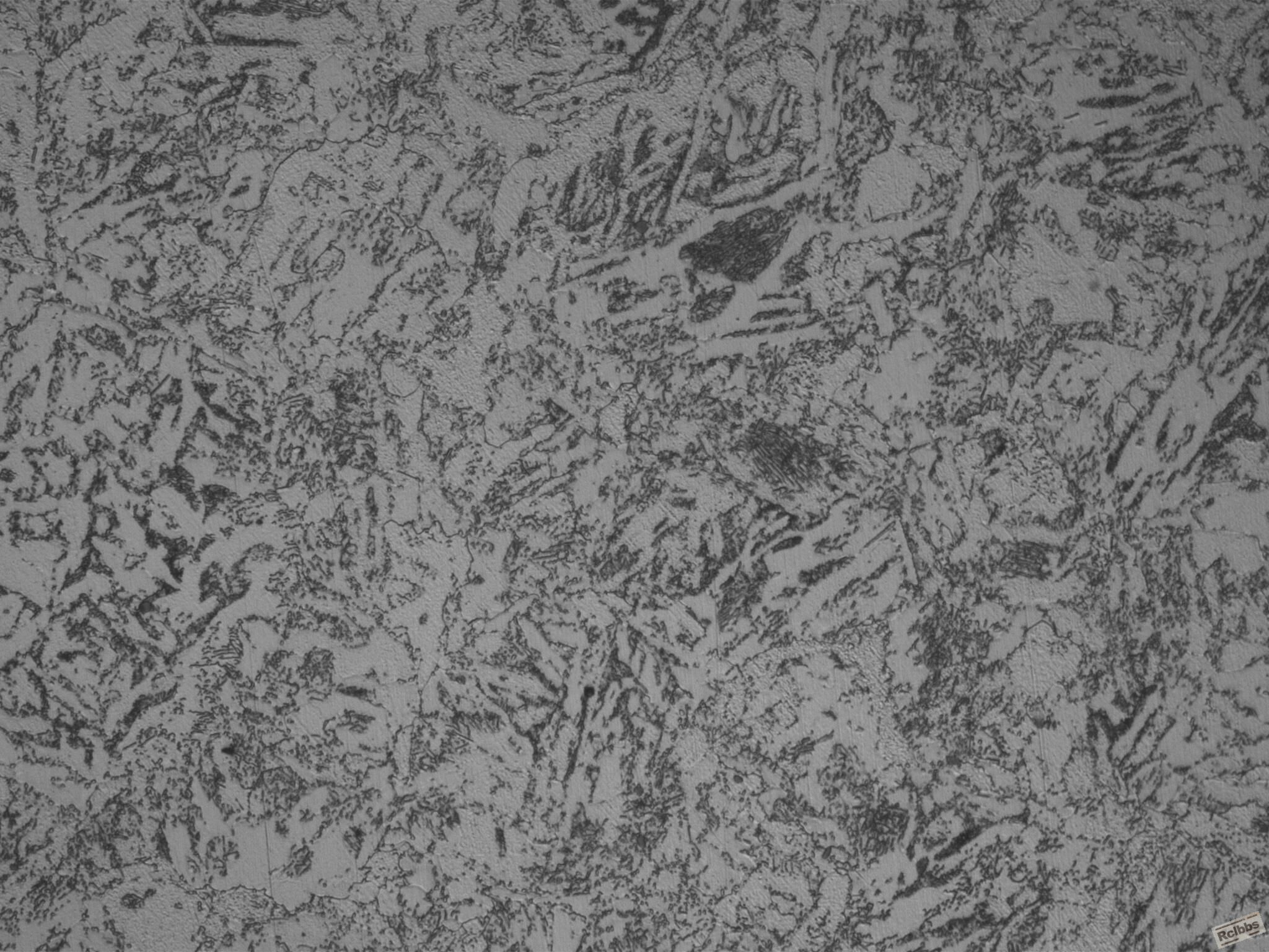

发表于 2012-3-16 14:24:30 | 显示全部楼层 |阅读模式
本来球化退火的,但组织出现异常,个人感觉是粒状贝氏体,还请各位帮忙鉴别一下啊!
发表于 2012-3-16 14:35:09 | 显示全部楼层
    什么材料?球化工艺?金相照片呢?
    分析问题不能红口白牙、纸上谈兵吧?
发表于 2012-3-20 16:21:39 | 显示全部楼层
根据图片观测,明显存在锻造过烧现象,属于严重不合格产品

发表于 2012-11-16 18:31:54 | 显示全部楼层
    请描述一下产品形状及尺寸,同时裂纹带脱碳,极像锻造裂纹,在产品什么部位,请照片箭头指明;同时,金相照片指明观察面,否则,让大家瞎子摸象,既不利你找出问题,也影响大家声誉。
    另外,所有金相照片,请表明放大倍数,拜托!
发表于 2012-11-16 16:26:24 | 显示全部楼层
是魏氏组织,晶粒过于粗大造成快速冷却时形成该组织。可能是你的热处理温度过高了
