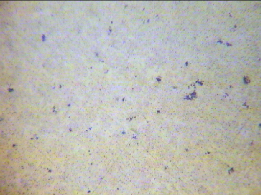

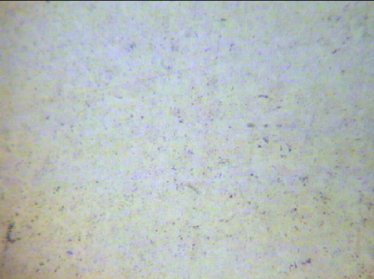

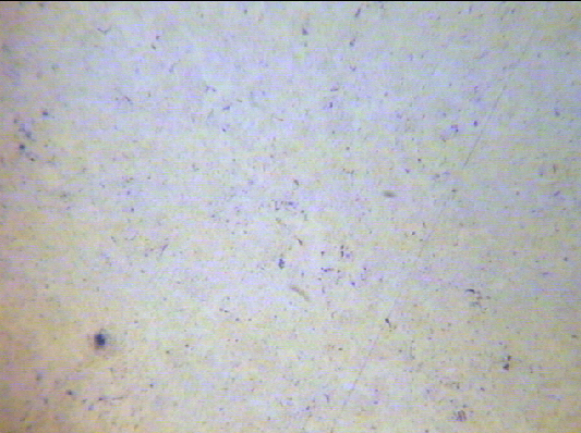

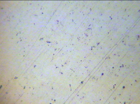

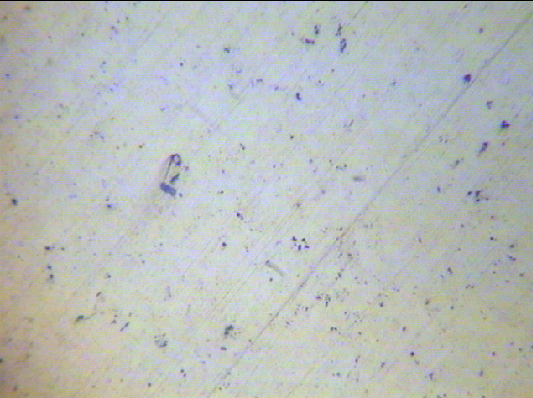

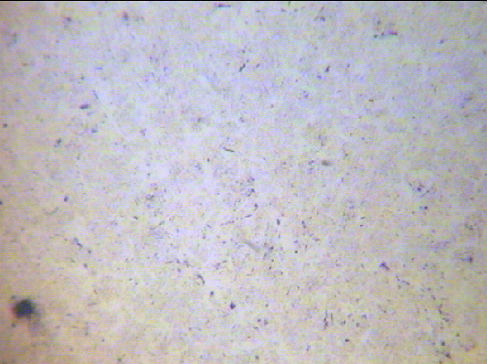

大家都来评判下该组织

完全没看出来是什么组织,好像没腐蚀一样
发表于 2012-3-22 15:10:28 | 显示全部楼层
有点像回火缺陷组织,也不是很确定,第一眼看上去我还以为是放大镜下拍的铝合金针孔呢
发表于 2012-3-22 10:57:02 | 显示全部楼层
没有条件,看不出来。看来是我们接触太少了,还需努力

可以告诉大家,该样件是客户反馈的问题产品,所以大家不要参照正常产品去看,这样你会进入误区的,通过不是很清楚的样件来判断确实难了点,所以才开讨论组,而不是求助组的,如果有那么全的信息,就不用讨论了,因为该产品没有追塑,也不是我的产品,根本没有办法知道工艺,也没有办法重新制作试样,照片是客户发给我的
签到天数: 31 天
 楼主| 发表于 2012-3-20 16:14:01 | 显示全部楼层
材料我可以告诉你是轴承钢GCr15,至于工艺应该和看金相没什么关系,我们这里的金相师可以根据金相看出材料,我要告诉你材料和工艺就不用看金相了,什么工艺应该对应什么组织形态,直接就可以给出答案,还看什么,看的目的除了评级以外还需要看出是什么样的组织形态。

楼主能把具体工艺参数说一下吗?,放大倍数、腐蚀情况、具体材质等。

连材质和材料状态都不知道,无法判断。

好像没有腐蚀和抛光?

是屈氏体吗?。。。。。。。

什么呀,看上去像杂物之类的,

在轴承版块发的,是轴承钢,看组织要工艺干什么,放大倍数就是正常的轴承钢检验要求,参照JB1255-2001的检测标准,是屈氏体

你自己不说,让别人猜,你的诚意是否要打个问号?试样制做水平有待提高,屈氏体1--2级,合格。

2,3,4图中的黑点应该是屈氏体。

看不出什么组织,是什么状态腐蚀的,腐蚀液是什么

制样腐蚀太脏了,无法看清,材料及热处理工艺也应告诉大家,这是科学规律,不能评猜测。

楼主自己不说明状况,让人乱猜啊,
不过后面的说明呢,我看是屈氏体,参照JB1255-2001的检测标准,可评判1级

要是屈氏体的话合格,你的图片浅腐蚀看不到组织叫大家评什么?
