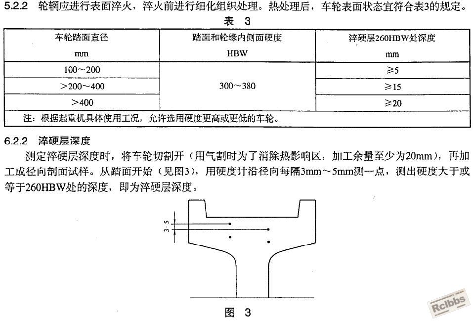

 楼主| 发表于 2012-3-19 15:30:29 | 显示全部楼层
尚贺军 发表于 2012-3-18 22:23
对于车轮的这个标准,我觉得有值得商榷之处。因为依据标准进行选材的话,表面淬火之后的硬度会远高于技术 ...
    说来惭愧,这样的产品从未接触过,不知道它讲的260HBW处为淬硬深度的界限硬度,这个淬硬深度是指表面淬火还是整体淬火的“半马氏体”区?
签到天数: 299 天
发表于 2012-3-19 16:50:14 | 显示全部楼层
孤鸿踏雪 发表于 2012-3-19 15:30
说来惭愧,这样的产品从未接触过,不知道它讲的260HBW处为淬硬深度的界限硬度,这个淬硬深度是指表面 ...
单从字面来看,应是成品的硬度检验,即“细化组织”处理之后表淬后的硬度检测结果。

发表于 2012-3-18 22:23:47 | 显示全部楼层
孤鸿踏雪 发表于 2012-3-18 18:31
这是贵司的企业标准,还是顾客要求?
对于车轮的这个标准,我觉得有值得商榷之处。因为依据标准进行选材的话,表面淬火之后的硬度会远高于技术要求值300-380HBW。不知杨工对此有什么看法呢?

发表于 2012-3-18 16:33:17 | 显示全部楼层
起重机车轮,表面淬火,表面硬度及淬硬层深度规定及检测方法,JB/T 6392-2008
参与人数 1热处理币 +20 收起 理由
孤鸿踏雪 + 20 感谢上传!

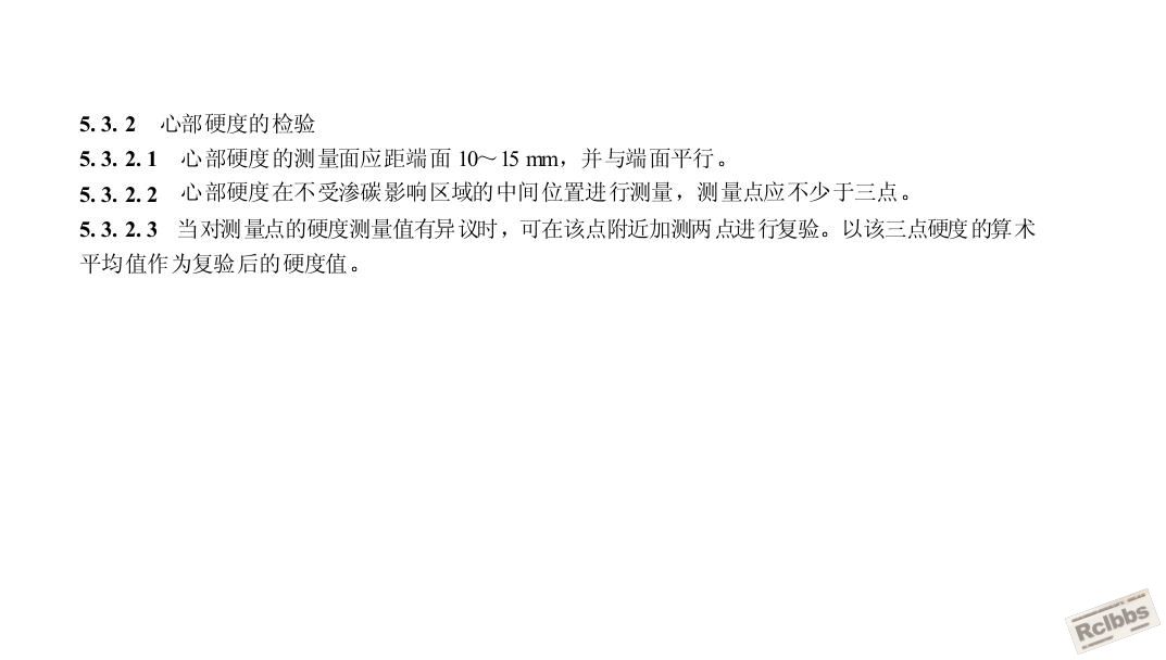

签到天数: 165 天
发表于 2012-8-14 18:32:17 | 显示全部楼层
活塞销心部硬度检验要求
孤鸿踏雪 + 5 感谢提供!
 楼主| 发表于 2012-8-15 07:19:42 | 显示全部楼层
jixieman 发表于 2012-8-14 18:32
活塞销心部硬度检验要求
            请提供这个标准的名称和标准号!

发表于 2012-8-15 07:21:33 | 显示全部楼层
孤鸿踏雪 发表于 2012-8-15 07:19
请提供这个标准的名称和标准号!
        内燃机活塞销技术条件 JB/T  8118 - 1997

 楼主| 发表于 2012-8-15 08:05:36 | 显示全部楼层
     这个标准我在论坛搜了一下,没有搜到,能否提供(上传)一份?
