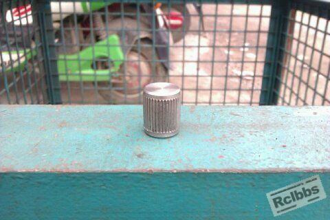

发表于 2012-3-17 20:52:06 | 显示全部楼层
你热处理后表面是什么组织,这种组织你去滚齿啊?这工艺路线行不通啊。
发表于 2012-3-17 19:23:13 | 显示全部楼层
   请问,你是热处理技术人员?还是机械加工工艺人员?
   你的产品工艺流程度大错特错,难道能干出合格产品?除非你们公司就是制造钢铁废品的专业公司
发表于 2012-3-17 17:56:42 | 显示全部楼层 |阅读模式
20# 渗碳淬火,高温回火。 深层要求0.2MM-0.4MM,HV230-260,热处理后再进行滚齿处理,发现工件表面齿部脱落,下图是工件的图片 4-41E8E236-775278-480.jpg 就是齿的那个部位脱落,对方称可能是我们热处理的原因,该怎么跟对方解释

发表于 2012-3-22 15:29:03 | 显示全部楼层
楼主工艺路线确实走错了,个人意见:正火-机加工-渗碳淬火-表面处理。

一个瞎干的家伙,,,,,,渗碳为了得到表面高硬度,(耐磨性),心部好的韧性,要低温回火,你高温回火不是制造毁品

楼主的产品工艺确实错啦。另外这个齿的加工应该为搓齿吧?

贵公司也太不注重生产成本了,渗碳后再降低硬度滚齿,纯粹浪费。
发表于 2012-3-18 18:13:19 | 显示全部楼层
这回火温度超过我估计了,珠光体都球化了。
那这样可以滚齿,但这个组织竟然是球状珠光体,齿的硬度不足啊,耐磨性怎么够啊?后续再淬火?为什么不先滚齿再渗碳呢。

个人见解:如果你的渗碳零件是实心的圆柱体(没开齿),建议先正火,然后滚齿,然后再渗碳(这么浅的深度 可以选择碳氮共渗)

球状珠光体啊

这个加工工艺不敢苟同啊,你渗碳之后滚齿,你渗碳是为了什么?
