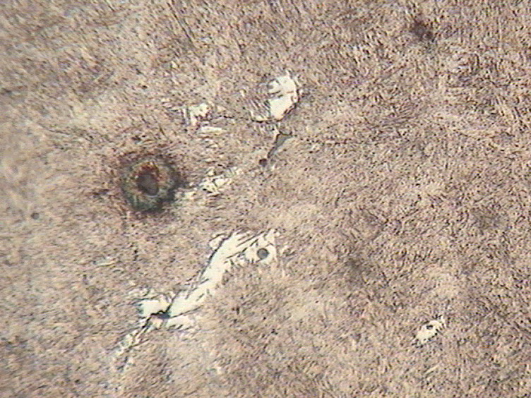

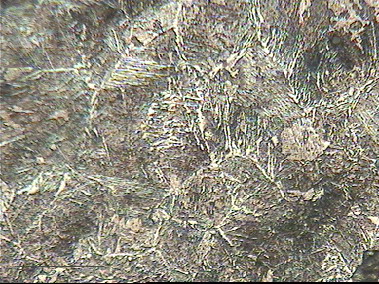

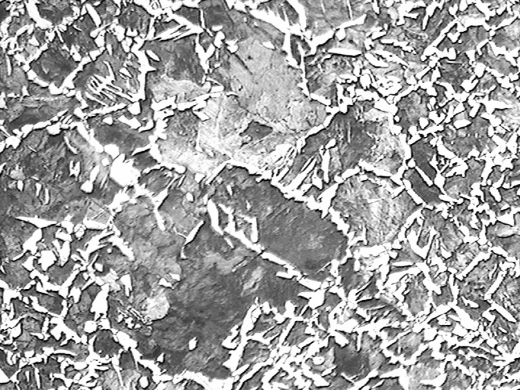

过热常用正火工艺弥补,一旦出现过烧,立即报废。
下面几幅图是常见的过热、过烧组织,
图1为40Cr齿圈锻造组织,轻微过热,一般正火即能消除;
图2为40Cr齿圈调质组织,由于原锻件严重过热,加之淬火加热温度偏低,原粗大晶粒被保留下来。
图3为45#过烧组织,原工艺是调质处理,因仪表失控,导致温度超高。

发表于 2012-10-24 15:34:22 | 显示全部楼层
请教一下:图3  您说是45#过烧,仪表失控,导致过烧。
那么请问:失控到什么程度,温度到了多少,才出现这种情况,
