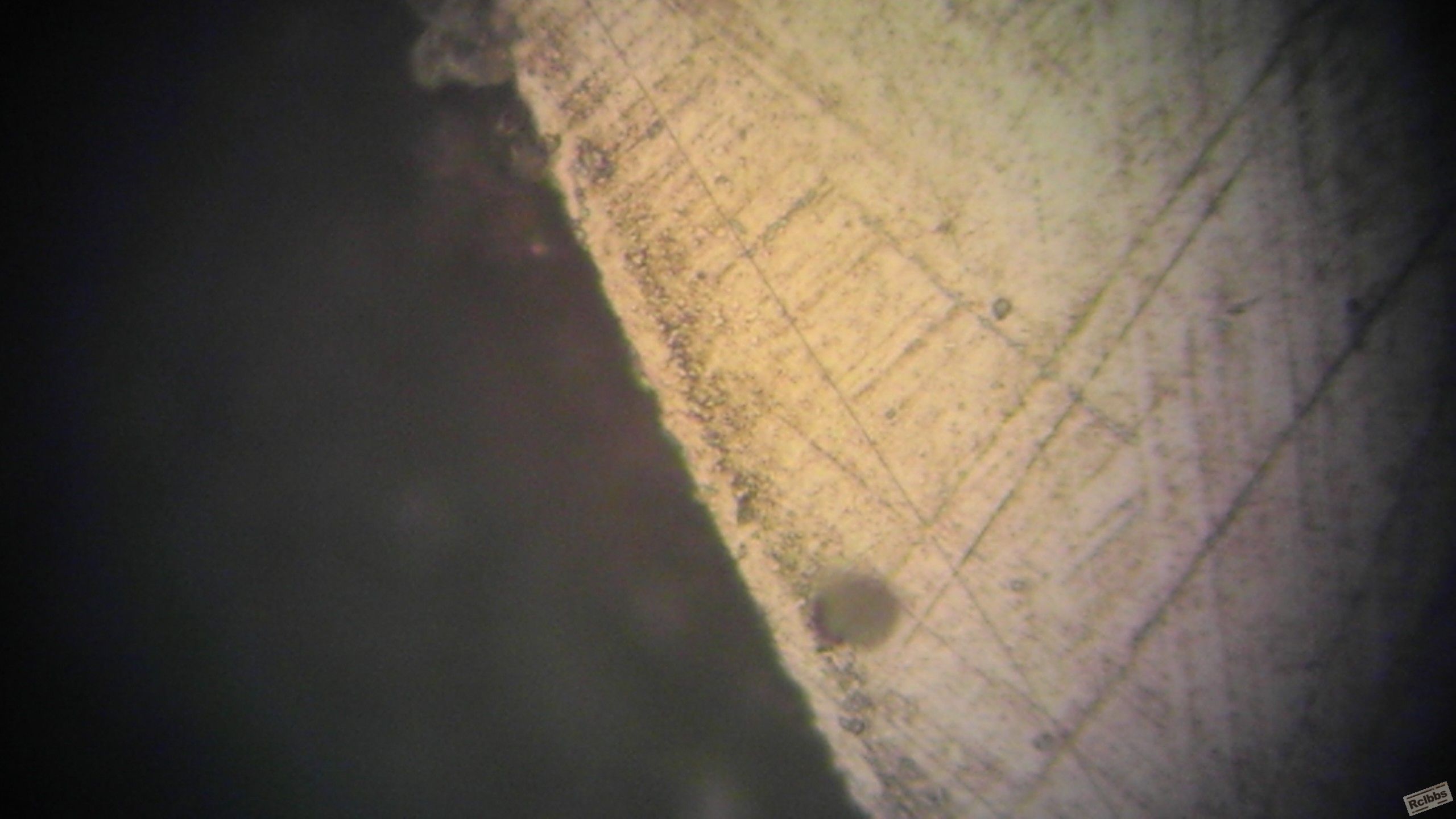

材料是GCr15
滚子在客户使用的过程中开裂,麻烦大家帮帮我给客户怎么解释一下?
备注:我不是做热处理的,所以不懂。

(图片不清楚)楼主详细介绍什么滚子、产品工艺过程、热处理工艺、使用条件。。。
这样大家才能更有效帮上忙。

主要是热处理过程中碳化物多了,然后是脆性开裂。我想知道是热处理哪工序会使碳化物增加?是甲醇滴多了?还是乙醇多了?

让专业人员分析一下,光有这个图片看不清也说不明。

GCr15你们渗碳??

就是热处理过程中渗碳了。所以出问题了。

我也吓一跳,GCr15还要渗碳?等楼主回答。

做过金相分析就知道了!!

渗碳后准备做人造金刚石吗
