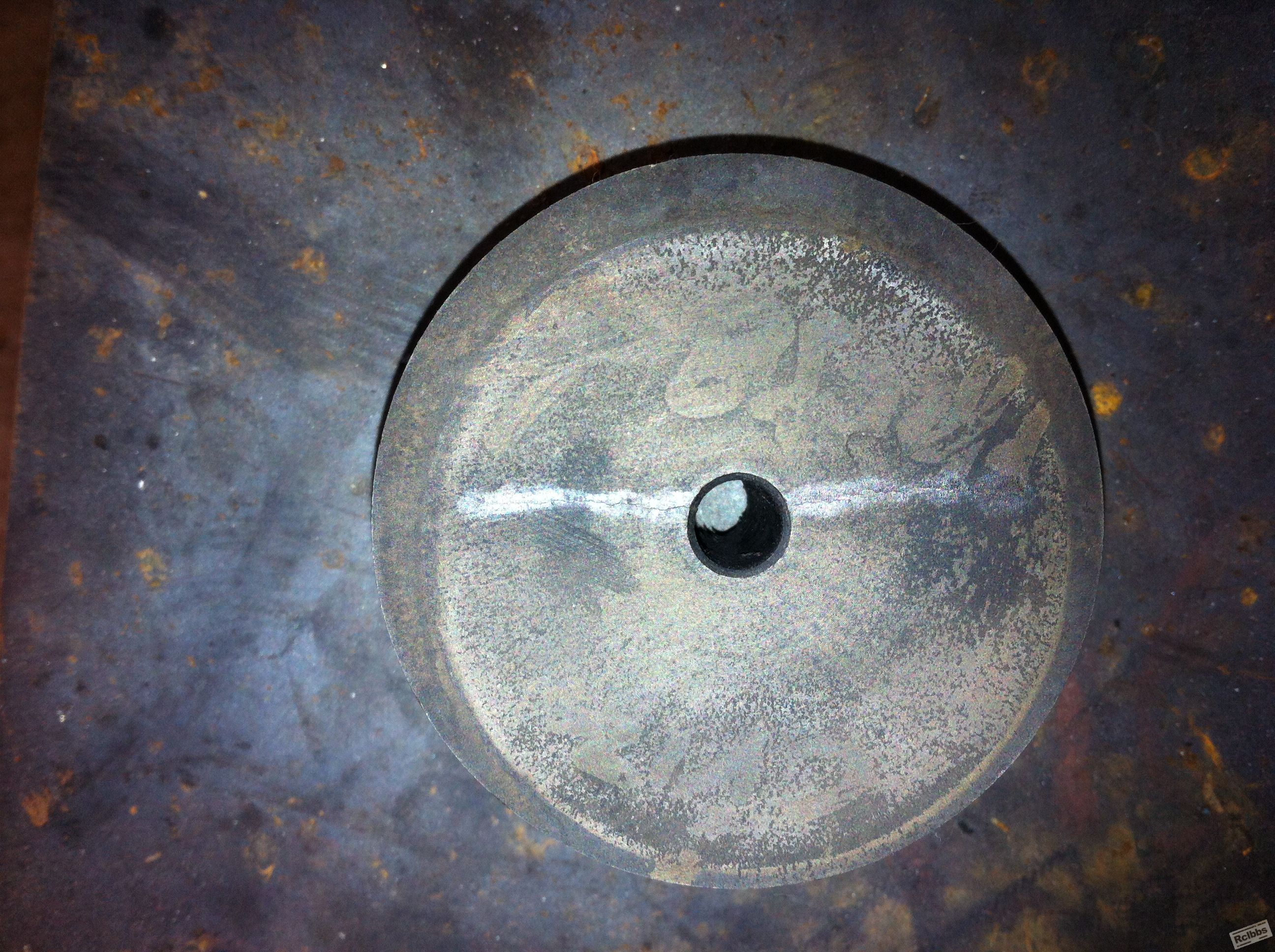

IMG_0473.JPG 我们厂做了批Cr12的模具,用的是850保1个半钟,980保1个半钟,入油冷到冒青烟出油,但发现了开裂,立即回火200,保3小时,检测HRC60,请大家帮我看看是怎么回事呀,急。

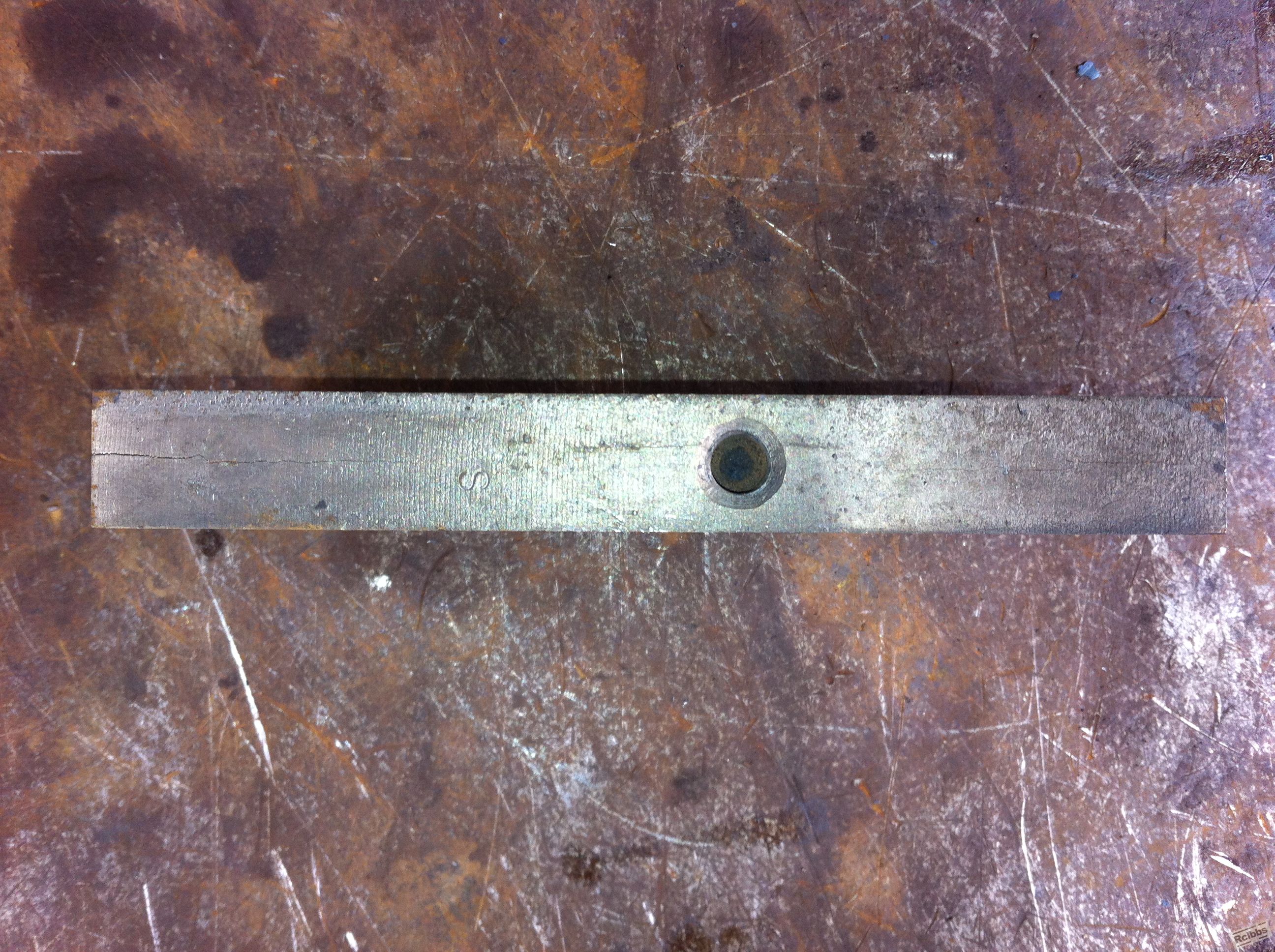

IMG_0465.JPG 这张图是H13的板材,工艺和Cr12一样,也在中间产生了裂纹
发表于 2012-3-20 23:26:32 | 显示全部楼层
楼主,你的介绍不能帮助准确分析淬裂原因。像这种大小的模具操作不当造成的裂纹,可以说太多。任何一个作热处理的人都是在失败的教训下取得一点点经验。经验不是科学原理,很难帮你解结。

发表于 2012-3-19 23:10:28 | 显示全部楼层
裂纹看不清,但应该是材质问题
发表于 2012-3-20 00:23:54 | 显示全部楼层
上面那个CR12,我个人认为你淬火温度高了一点,温度可以再低个20°都没有问题。下面的H13有可能是材料的问题。
发表于 2012-4-5 12:06:46 | 显示全部楼层
看金相吧,估计是材质问题
发表于 2012-4-5 14:25:36 | 显示全部楼层
你的炉子测温度了吗?还有救是最好在下油的时候先遇冷一下。切一小块下来看看金相就知道是原材料问题还是淬火油问题了
发表于 2012-4-5 16:08:48 | 显示全部楼层
淬火温度高了。这种钢高淬时表面会有鱼尾纹,可能产生微裂纹,淬火时从微裂纹处开裂。
 楼主| 发表于 2012-5-4 01:23:04 | 显示全部楼层
谢谢各位朋友的热心,H13经化验C 0.6—0.7,其余合金不够或没有,改进工艺后开裂没再发生。

发表于 2012-5-6 09:37:34 | 显示全部楼层
可以采用预冷淬火,另外注意你的油是否混有水
