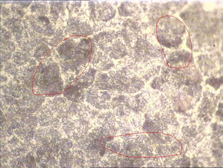

这是G3轴承表面组织照片,可奇怪的是芯部组织都已形成球化,边缘却出现这样的效果,请大家帮忙看一下,谢谢了
发表于 2007-10-7 12:47:05 | 显示全部楼层
需要看心部照片
需要看正常和片状珠光体过渡区照片。
需要知道球化工艺。
不出意外的话,应该是表面脱碳。

 楼主| 发表于 2007-10-7 13:05:40 | 显示全部楼层
芯部是正常组织,表面脱碳是太多?

发表于 2007-10-7 13:16:19 | 显示全部楼层
你好
你的问题很清楚了。
你的产品出现表面贫碳现象了。
心部的碳量正常(高),球化温度正合适,
贫碳的表面球化温度相对来说要低一些,而且范围窄些。在一个产品上就会出现你说的结果。
图片是:网状铁素体+球化体+片状珠光体+未溶铁素体。
请指正

 楼主| 发表于 2007-10-7 14:12:34 | 显示全部楼层
那这样的产品是热处理合格品呢还是不合格的呢?

发表于 2007-10-7 14:47:58 | 显示全部楼层
哈哈 回复#5
在不能确认这个脱碳层的来源和解决办法时,就不能认为是合格品了。

发表于 2007-10-10 08:52:57 | 显示全部楼层
我想应该是脱碳了吧,怀疑
