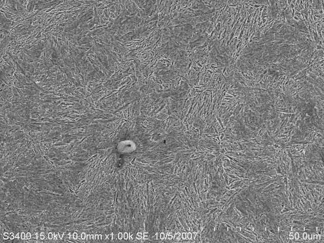

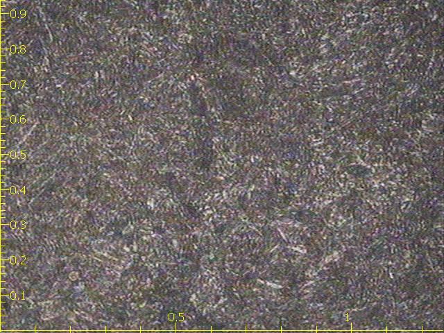

SK7,热处理条件不明,1mm厚冲压件,易夹断。是不是热处理问题?
没有经验,大家给给意见。
金相显微镜1000倍(标尺错误,需小数点向左移一位)

SEM1000倍
SEM1000倍
发表于 2007-10-7 15:49:39 | 显示全部楼层
结合硬度判断。
估计是中温回火索氏体。
要冲压,最好球化处理。
参考国标T8组织判断。

 楼主| 发表于 2007-10-8 12:36:26 | 显示全部楼层
多谢指教。
设备虽然好,但我刚接触这些,不能发挥其作用了 。正在学习中,以后要向楼上和大家讨教了。
对了,这个金相试样用4%硝酸酒精溶液腐蝕2s后就这样了,硬度的话,平均值为458.4(HV 1)。
发表于 2007-10-8 13:00:32 | 显示全部楼层
最好用500g,1kg载荷测试。
硬度HV450以上,个人认为判断为中温回火屈氏体比较妥当。
本质没有不同,只不过碳化物大小,脱溶,铁素体重结晶程度不同而已。
调质后,耐腐蚀性下降,用2%硝酸腐蚀好一点。
发表于 2007-10-8 13:09:37 | 显示全部楼层
有电镜玩,前途不可限量啊。
羡慕ing。。。。。。
发表于 2007-10-8 14:34:55 | 显示全部楼层
樓上的能否提供一下各種不同的金相組織所對應的硬度值?謝謝
 楼主| 发表于 2007-10-8 14:44:00 | 显示全部楼层
再次感謝 fengfeng。
我再试试看。
再弱弱的问下,国标T8组织判断 是什么东东?网上没找到,我什么都不懂的。。。
发表于 2007-10-8 20:20:30 | 显示全部楼层
参照国内对应钢号T8标准图谱判断。
说话省略太多了。
