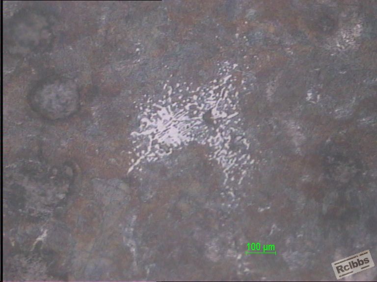

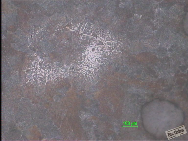

发表于 2012-3-20 19:10:51 | 显示全部楼层
是渗碳体。可以用碱性苦味酸染色进行区分。

发表于 2012-3-20 17:04:10 | 显示全部楼层
有渗碳体,好像还有莱氏体。

发表于 2012-3-19 08:57:50 | 显示全部楼层 |阅读模式
粒状渗碳体.JPG 粒状渗碳体1.JPG 大家帮助看看这是什么,是渗碳体吗?这是球墨铸铁的珠光体+加铁素体组织。这是粒状渗碳体吗?

发表于 2012-3-19 09:31:14 | 显示全部楼层
球铁的牌号呢?这是什么状态的组织?
发表于 2012-3-19 13:23:13 | 显示全部楼层
个人觉得是渗碳体,还有根据2楼的意见,请楼主说明

 楼主| 发表于 2012-3-19 13:50:38 | 显示全部楼层
球铁700-2的,球墨铸铁的珠光体+加铁素体组织。上面的图标尺是错的,图是500倍的。
发表于 2012-3-19 19:50:01 | 显示全部楼层
o 哦是这样,可以根据有关标准来评判,符合要求范围是没有问题的

发表于 2012-3-19 18:18:20 | 显示全部楼层
个人意见也是粒状碳化物,图片不是很清晰,看数量也不是很多,在100X下得话,应该是材料允许存在的,关键是看碳化物的数量,上图数量不多,应该在使用上没有很大问题。
