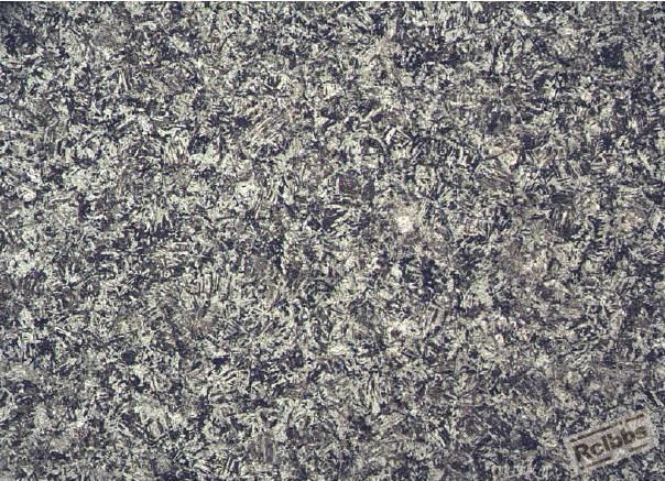

1Cr13  是典型的马氏体不锈钢啊、。。。。

1Cr13环锻件,830C/2h炉冷至 690/4h, 然后空冷。就是这组织。这种热处理有道理吧?
发表于 2012-3-20 08:45:20 | 显示全部楼层
这是什么呢,看不出来呀
发表于 2012-3-20 08:51:27 | 显示全部楼层
    什么材料,经过了什么热处理?楼主打哑谜啊

马氏体?

马氏体不锈钢…………

有板条马氏体吧,知道工艺的话,可以结合C曲线判断下,不过我手上没有410的C曲线。

按1Cr13 TTT说来, 你的工艺应该得到F+C的,这个不是吧?腐蚀剂是什么? 这都没看到什么铁素体呢! 硬度多少?

有点像低碳马氏体。。。不知有人认可。
