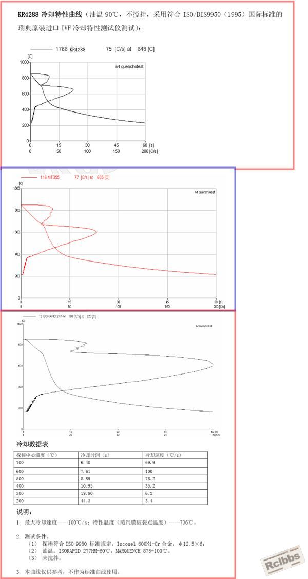

我想既然淬火油可以测量绘出这个冷却特性曲线,哪淬火油生产厂家测绘一下水的冷却曲线,什么冰水呀,开水呀,能不能用?在什么场合下去用?都可以找到答案了吧?至少可以明确一个方向.不知坛内有没有生产淬火油的?
