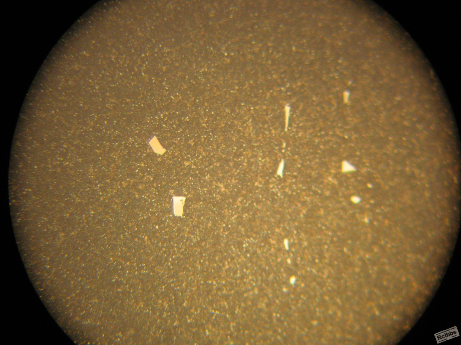

长径比小于3:1的夹杂物全部是的,不论是哪一类的夹杂物。
发表于 2012-3-20 09:32:35 | 显示全部楼层
这张里的大的块状的是什么啊  一次碳化物还是夹杂物?
签到天数: 942 天
发表于 2012-3-20 09:48:01 | 显示全部楼层
是氮化物或碳氮化物-----------------
发表于 2012-3-20 10:11:53 | 显示全部楼层
谢谢   这种大块的会造成产品早期失效或减少寿命的吧
发表于 2012-3-19 16:02:01 | 显示全部楼层 |阅读模式
哪位高手帮忙具体说明下什么是点状不变形夹杂物?有图有真相最好!谢谢
签到天数: 80 天
发表于 2012-3-19 16:49:57 | 显示全部楼层
DS类夹杂物,以氧化物为主
签到天数: 13 天
发表于 2012-3-19 18:12:37 | 显示全部楼层
氧化物夹杂,及其硅酸盐夹杂,,,,,,,
 楼主| 发表于 2012-3-19 18:37:40 | 显示全部楼层
跟氧化物夹杂的区别是什么那??
