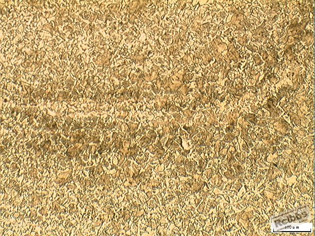

因焊材与母材的化学成分不同,在一定的焊接工艺因素下会发生熔合线附近的成分偏析,特别是热输入量大的情况下,会产生碳化物析出较多和晶间二次结晶相。鉴别时最好用高倍观察。
 楼主| 发表于 2012-3-21 12:58:21 | 显示全部楼层
我非常确定,因为钢带中。就是原料中也存在这个,在焊接时挤压力+热+车速的环境,影响下。焊缝处会造成一小部分的影响,而当焊缝左右两边都有这个偏析带时。焊管压扁不合格。当然最好的材料是不存在偏析。我想知道,这个是怎么形成的。到底这个带状地带是什么,很诡异的。有的原材料这样就没事。有的不行

发表于 2012-3-21 10:35:00 | 显示全部楼层
这个图片既然拍的是焊缝处热影响区的一部分,你能确认那些类似分层偏析的东西与焊接无关吗?
发表于 2012-3-19 21:09:15 | 显示全部楼层 |阅读模式
Q235B
Q235B
这个图片是焊接钢管,焊缝处。热影响区。的一部分。中间看到的凹陷的,是母材中间的类似分层。偏析的东西。这个具体不清楚是什么。导致焊管焊接质量下降,甚至不合格,此图是硝酸酒精   100X的图片,除了魏氏组织外。是什么原因。导致这样的。钢带厂的弱项就是带钢硫磷偏析问题。这个是不太严重。母材180度弯曲合格,但是影响焊接质量。压扁不合格。请各位师傅解释一下,这偏析的地方是什么东西。他形成的原因,Q235B,的。
在Q345B 这个材质中,也会出现。
