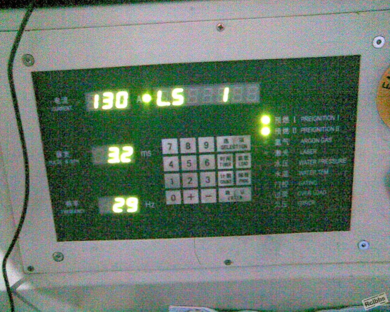

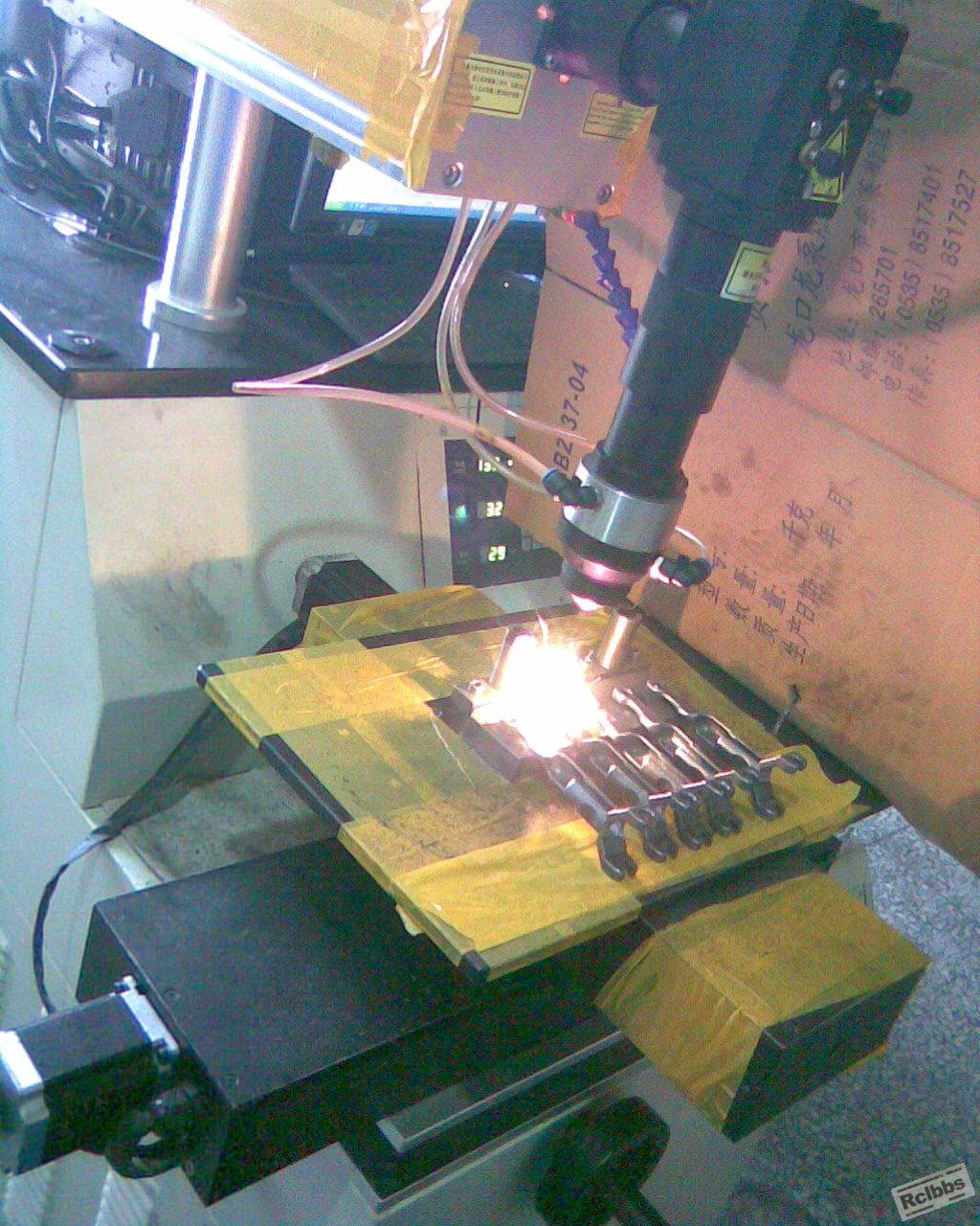

没见过激光淬火,总认为比较适合小件,原来这么大的件也适合激光淬火,我们公司是小件激光焊接,与脉宽和频率有关。

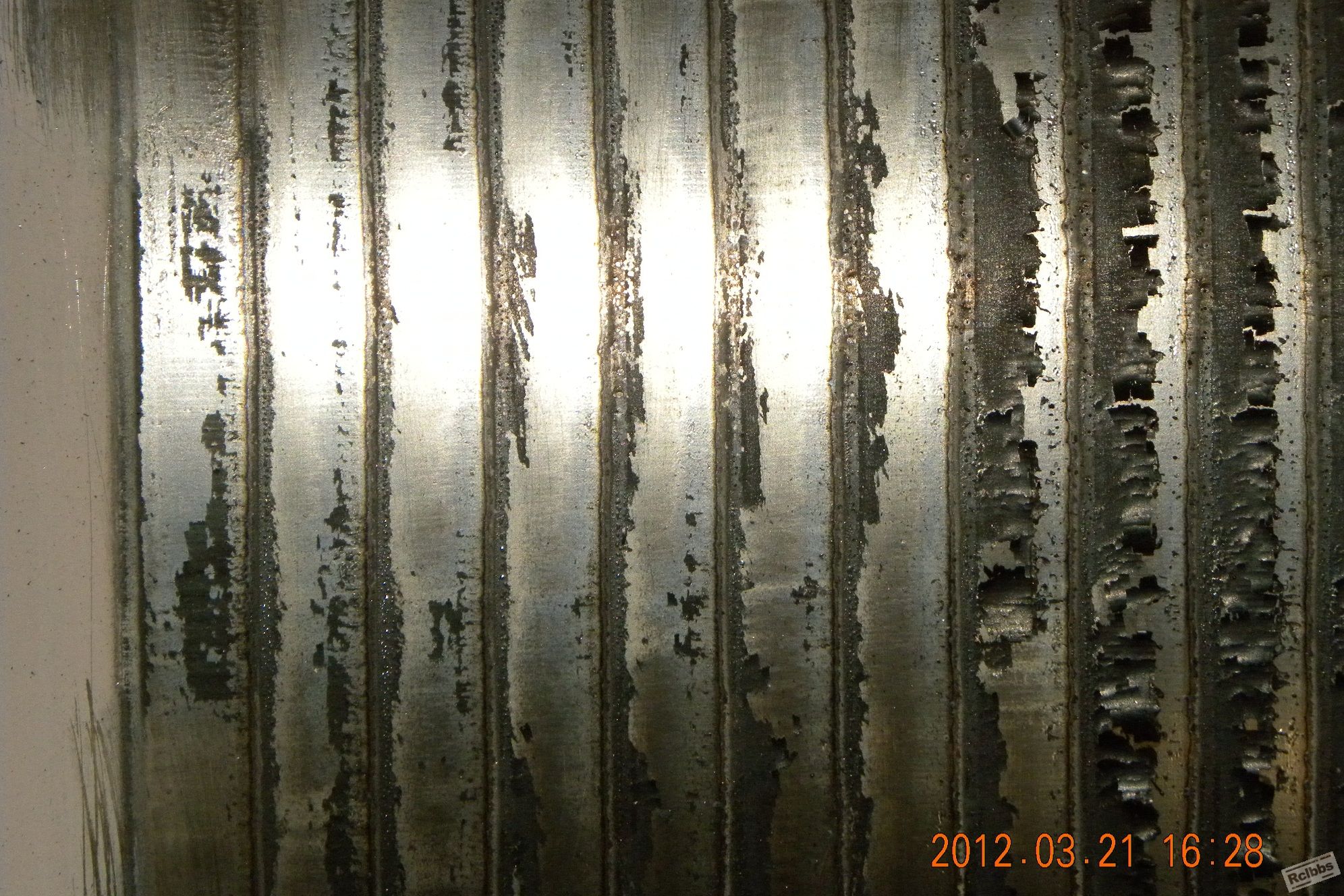

不知工件表面每隔一个白亮区就有一个很明显的环形印迹,那是什么?焊缝吗?

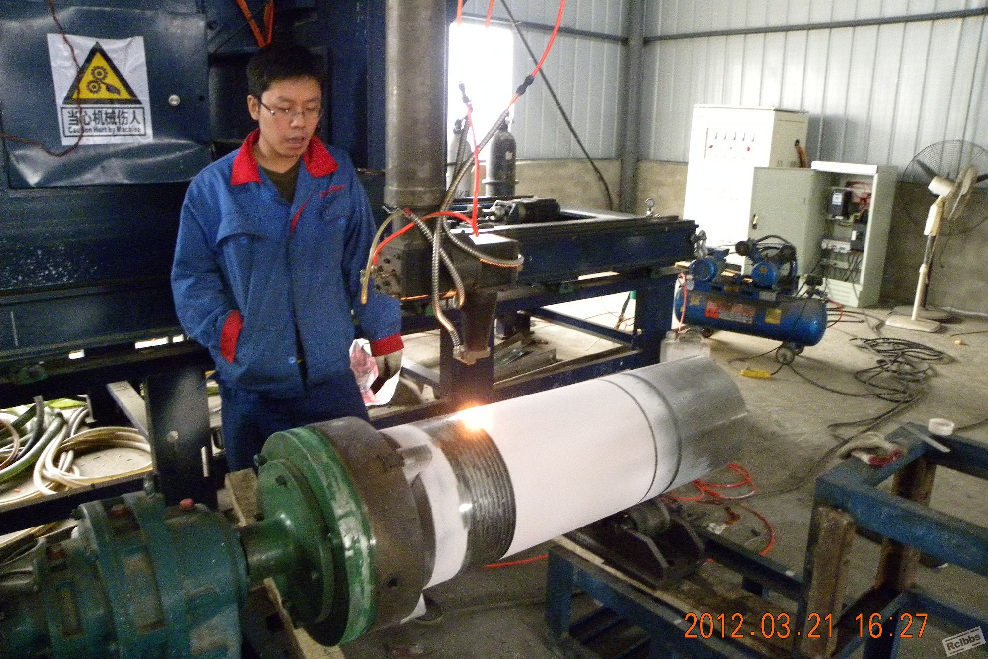

激光表面淬火硬度与层深实测曲线
试样材质:40Mn,硬度大于HV480以上层深达到1.30mm,表面状况良好。

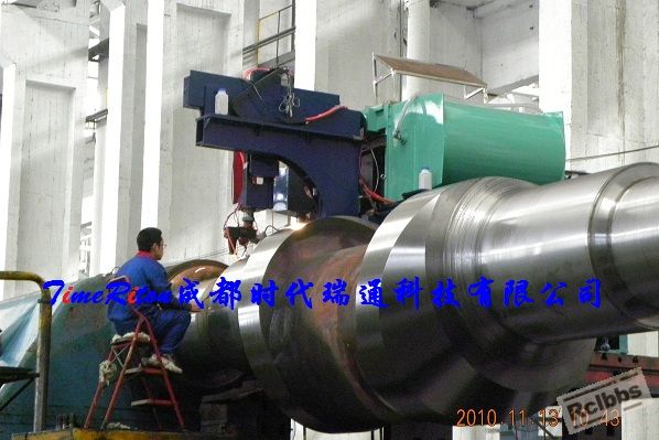

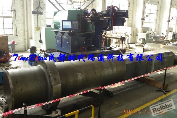

签到天数: 138 天
发表于 2012-3-28 17:48:42 | 显示全部楼层
gz6609 发表于 2012-3-28 12:04
发一张更大的零件激光淬火图片给你看看
谢谢!能否对工件的材料,技术要求及激光淬火方面做个简单的介绍。
那是相邻2次淬火轨迹的搭接区,黑色的部分是也有可能是表面涂料未清除干净所致,因为搭接区,即激光光斑边缘的温度低,涂料容易凝固在表面,需用力擦掉或用溶剂洗掉。

xiulirong 发表于 2012-3-22 08:22
没见过激光淬火,总认为比较适合小件,原来这么大的件也适合激光淬火,我们公司是小件激光焊接,与脉宽和频 ...
你这是固体激光器吧?应该是用氪灯做泵浦的固体脉冲激光器,适合打孔和焊接,功率不大,在500W左右。
