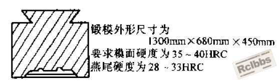

发表于 2012-3-21 19:37:32 | 显示全部楼层 |阅读模式
大家谈谈对于这个零件的技术要求有什么好的热处理方法啊?材质是5CrNiMo
