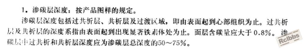

我们的汽车变速箱齿轮不检过共析/总渗层比例,直接检有效硬化层深。你们检过共析层还要退火吧?现在标准都不规定检了。可以检硬度梯度能更好的反应产品的性能。
