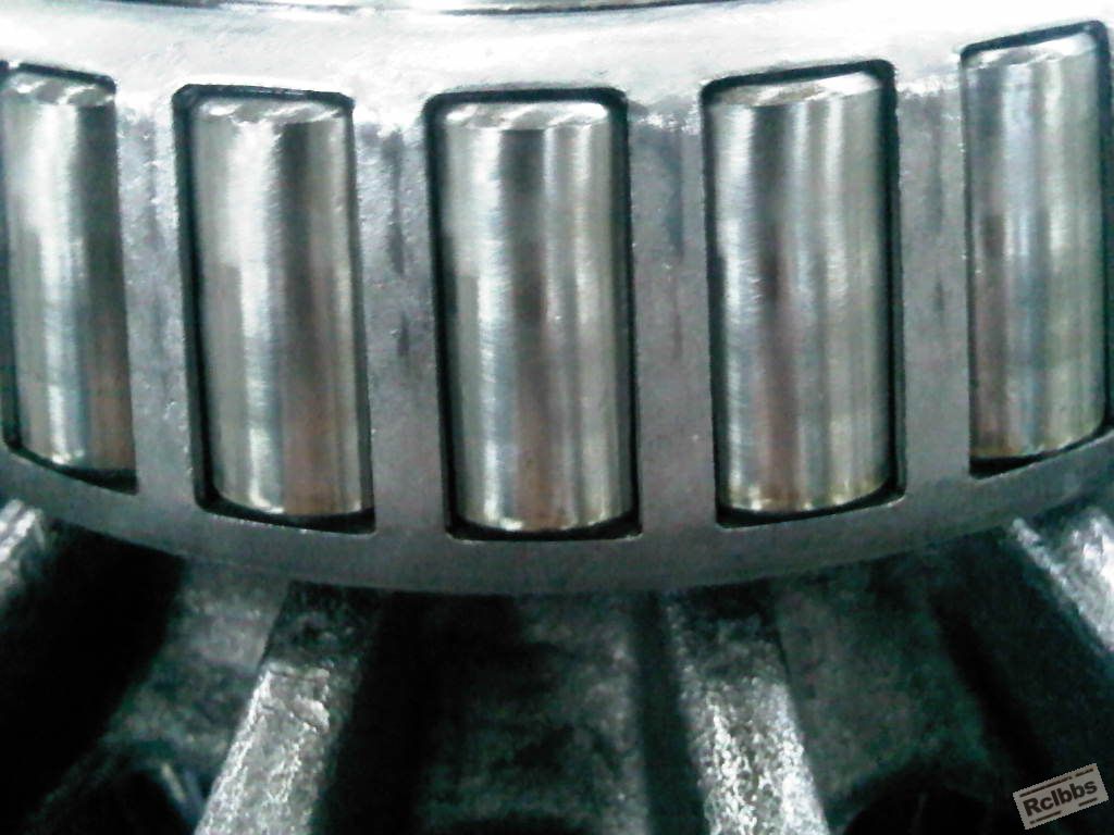

[求助] 这样的轴承滚动体对正常使用有影响吗?

发表于 2012-3-22 12:32:36 | 显示全部楼层
对正常使用肯定是有影响的,首先噪音会比较差。对寿命也会有影响。
看你的滚子是使用过的滚子。轴承装过机吧,可以根据使用情况计算一下残余寿命。

发表于 2012-3-22 12:16:01 | 显示全部楼层
在润滑好的情况下,应该可以使用1个月左右!
在高速运转情况下会出现较大的噪音!

发表于 2012-3-22 09:11:24 | 显示全部楼层
你的图片不是很清楚,是上半部分局部磨损吧,这样的滚子轮廓度、表面粗糙度以及直径相互差都会不好,肯定会影响使用寿命!
发表于 2012-3-22 08:39:03 | 显示全部楼层 |阅读模式
欢迎大家讨论和指教!
 楼主| 发表于 2012-3-27 15:54:22 | 显示全部楼层
非常谢谢大家参与! 提醒大家注意:、
这个滚动体是SKF的新产品而且是国外生产的

发表于 2012-3-27 15:59:25 | 显示全部楼层
SKF擅长量身定做,你要使用在什么场合,提供给你什么样的轴承
 楼主| 发表于 2012-3-27 16:04:42 | 显示全部楼层
这个轴承是用在差速器半壳上的
