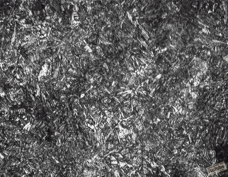

上图按最后一张图确认应该是淬火的工艺、有明显的低碳马氏体。上图不是很清晰,有黑点,暂时无法确认你的工艺。

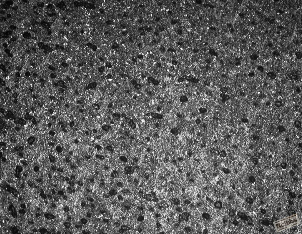

放大倍数200,材质4137
放大倍数400材质26MnMo
签到天数: 270 天
发表于 2012-3-22 16:52:17 | 显示全部楼层
那些黑点是脏的还是什么?

发表于 2012-3-22 14:16:15 | 显示全部楼层
雄鹰,你的试样太脏了------------------------

楼主的材质是什么?好像有索氏体组织还有未溶碳化物》
发表于 2012-3-22 11:35:56 | 显示全部楼层 |阅读模式
调制不合格,经返工热处理,加热方式中频,零件为管材,壁厚20.
加热温度900,保温80秒,冷却时间100秒,冷却方式喷淋外冷,冷却介质淬火液,浓度18%,介质温度26.终冷温度80.
回火温度690,保温时间680秒。淬火硬度530,回火硬度270.
发表于 2012-3-28 17:11:43 | 显示全部楼层
金相太脏,腐蚀不均匀,
