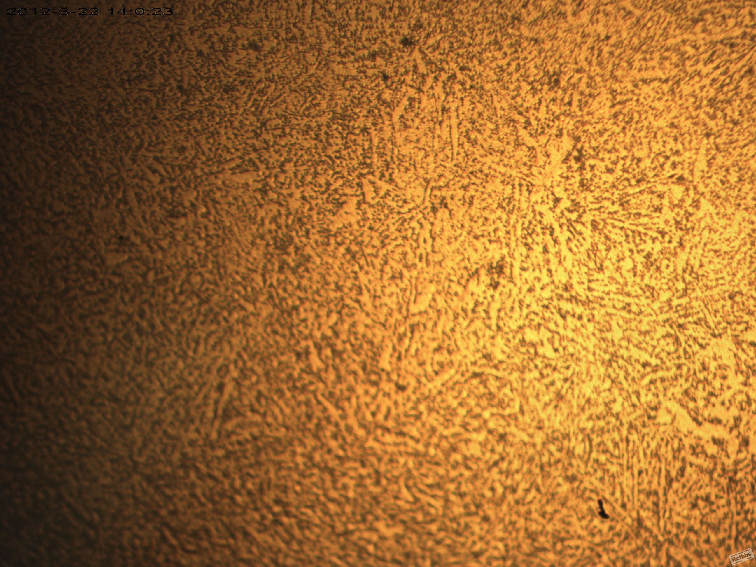

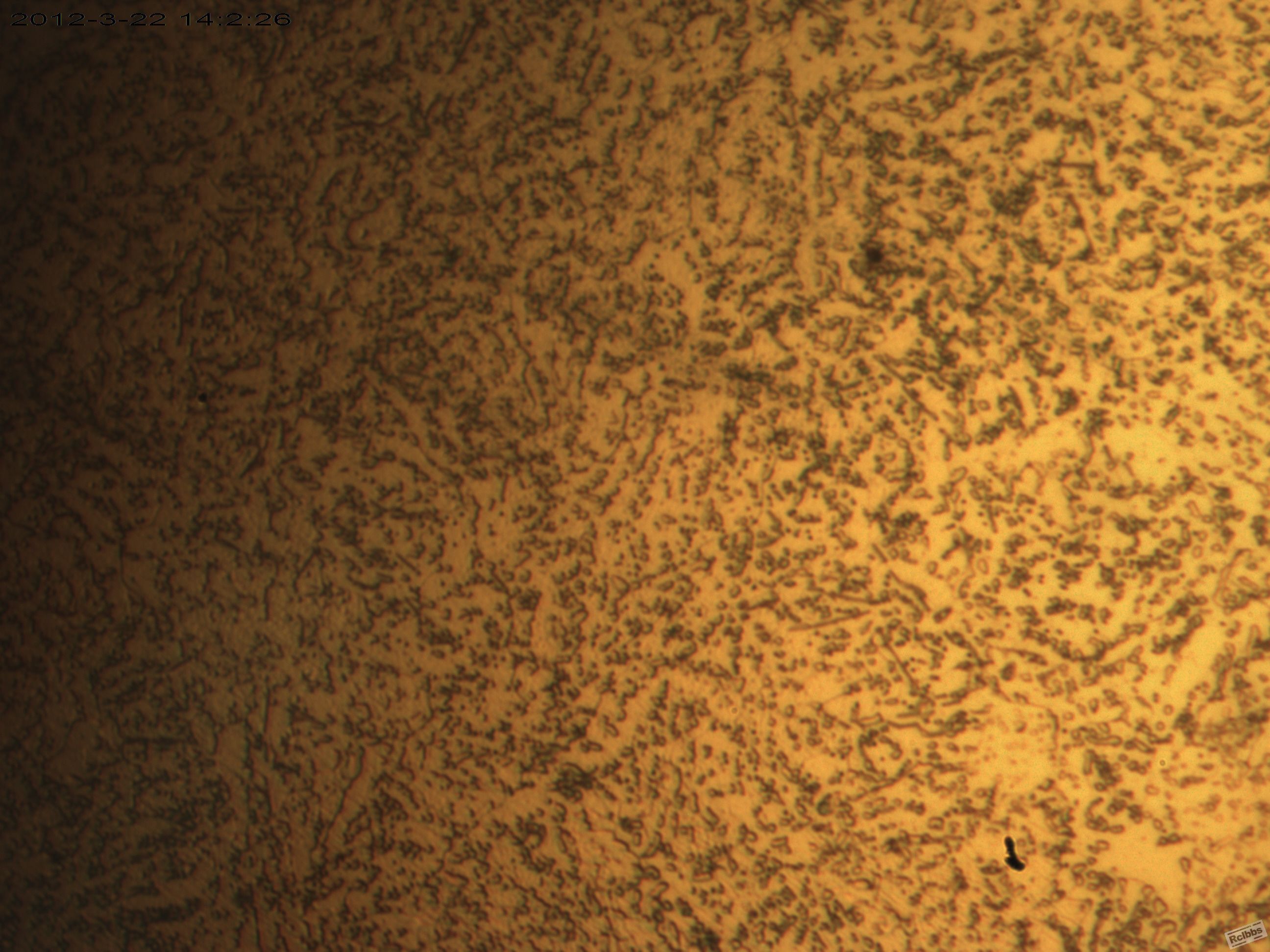

合金工具钢S2(含碳量在0.7%左右,还有镍,铬,钼,钒等合金元素)球化工艺790度6小时,缓冷30度/小时,720度8小时,控温炉冷至400度以下出炉。全程煤气保护,600度关煤气。
等到的组织不是很理想,感觉碳化物已经成球,但是还是成针状分布,没有扩散均匀,请高手指点工艺如何改进。
我是用井式炉热处理的,风扇在炉盖上,还发现炉子上部的材料球化组织部没有炉底的球化组织好。不知是什么原因。
下图为500倍和1000倍的球化组织。
发表于 2012-3-27 21:48:31 | 显示全部楼层
碳化物未能均匀分布,属于球化不良组织,温度不够或者保温时间不足。
发表于 2012-3-27 23:30:04 | 显示全部楼层
你知道这个钢的参数吗?我在baidu上找了,没找到。。
这个钢含有其他的合金元素,0.7的含碳量应该已经属于过共析钢了
过共析钢的球化退火一般选择Ac1温度以上10-30°C的温度,你可以查查手册看看你的温度是否合理

发表于 2012-3-29 10:56:33 | 显示全部楼层
790度保温后炉冷   650度出炉即可

发表于 2012-3-29 11:14:32 | 显示全部楼层
这个材料是原材料还是成品?
