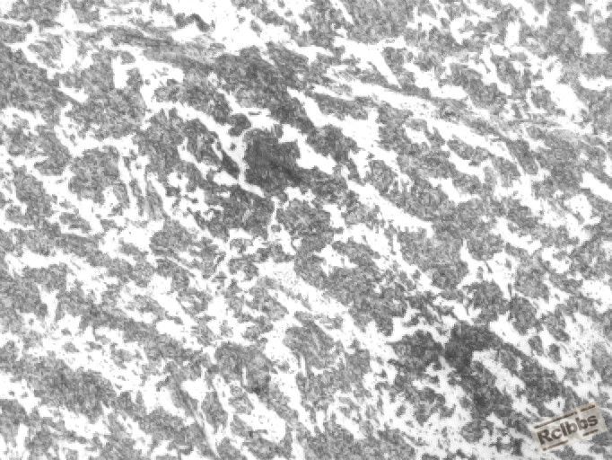

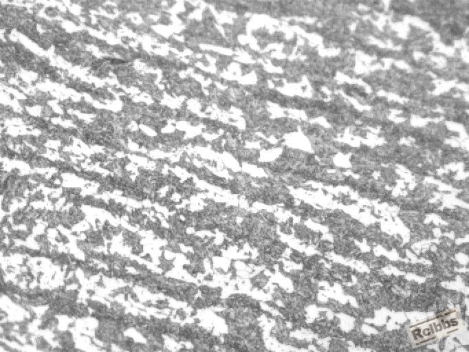

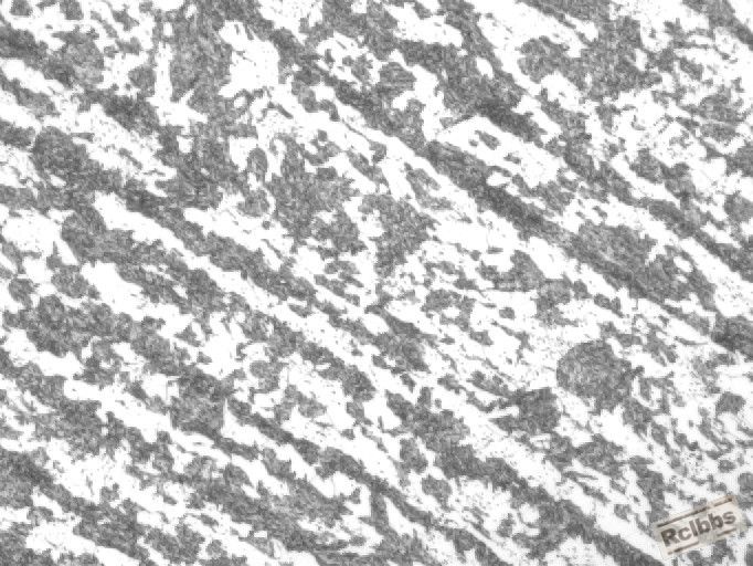

发表于 2012-3-22 15:23:40 | 显示全部楼层 |阅读模式
材料:30CrMo
     热处理:淬火加回火。淬火870,回火640
问题:钢瓶疲劳不过关,爆破压力有高有低。后来在爆破压力低的钢瓶或疲劳不过关的钢瓶上取拉伸,强度有高有低。高的780,低的才675.合格要求815以上。以下是三个不同钢瓶的金相图,请大家帮忙看一下是什么组织,有什么问题?
都是500倍金相
 楼主| 发表于 2012-3-23 11:23:29 | 显示全部楼层
MYG 发表于 2012-3-23 09:14
不要去管那些带状组织。
重新淬回火是可以的。
谢谢。非常感谢!!!!!
发表于 2012-3-23 23:31:35 | 显示全部楼层
不要去管那些带状组织。
重新淬回火是可以的。
_____这样处理可是有难度的哦。
发表于 2012-3-24 16:04:10 | 显示全部楼层
chengzhigang 发表于 2012-3-23 11:23
谢谢。非常感谢!!!!!
带状组织是原材料造成的必须正火消除带状,如果淬火前带状组织消除不了将来给淬火带来麻烦,容易造成组织偏析硬度不均
发表于 2012-3-24 19:39:19 | 显示全部楼层
首先同意5楼观点,淬火在两相区,另外淬火前组织准备不够,偏析较重,建议注意原材料,改善工艺。
发表于 2012-3-24 20:49:39 | 显示全部楼层
铁素体+珠光体组织,铁素体呈带状分布;像热轧后的组织。
签到天数: 36 天
发表于 2012-3-25 07:32:12 | 显示全部楼层
组织各向异性,造成使用性能各异
签到天数: 49 天
发表于 2012-3-25 09:50:41 | 显示全部楼层
钢瓶是冲压加工的吗?不可避免的存在带状组织,可以先进行一次正火在正常淬回火!
签到天数: 59 天
发表于 2012-3-26 08:30:48 | 显示全部楼层
带状严重,应该先正火,铁素体较多,是不是淬火保温时间不够,或者炉内温度显示有问题,没有达到你设定的870度
签到天数: 141 天
发表于 2012-3-26 11:43:30 | 显示全部楼层
支持5楼观点,及解决方法!
