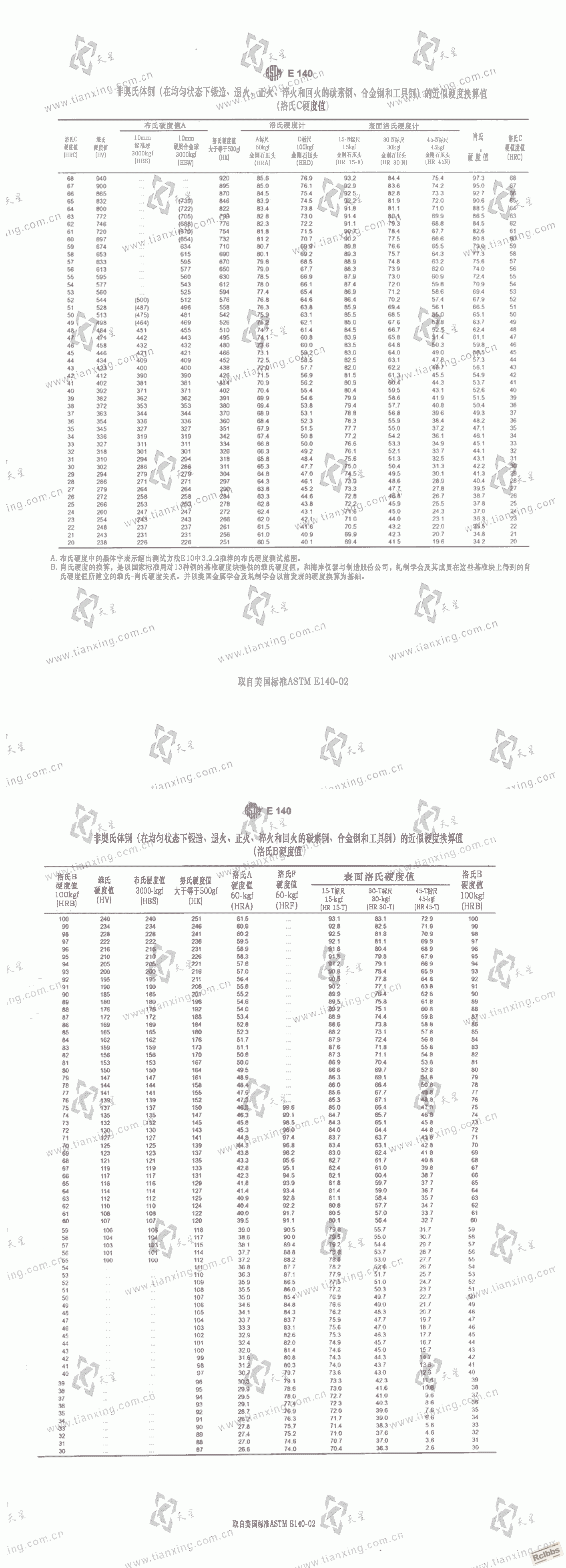

    硬度是固体材料抵抗弹、塑性变形和破坏的能力。它不是一个单纯的物理量或力学量,它是代表着弹、塑性,塑性变形强化率,强度、韧度等一系列不同物理量组合起来的一种综合性能指标。
    从理论上讲,用不同测试方法所得到的硬度值之间并无简单准确的相互关系作为换算的基础。文献上所列的换算公式和对照表,仅仅是根据对同类金属材料在相同状态下和一定硬度范围内进行比较分析而归纳出来的经验关系。这些换算关系式或对照表有一定的使用价值,但在要求比较准确时便不宜采用。

    用不同制式的硬度检测同一工件所得到的硬度特性值没有可比性。这一点很容易验证:你可以选择任意款的标准硬度块,然后用几个不同制式的硬度检测几组数据,然后再查硬度换算表进行互相换算,看看结果如何?有时候甚至会得出极其荒唐的结果。
