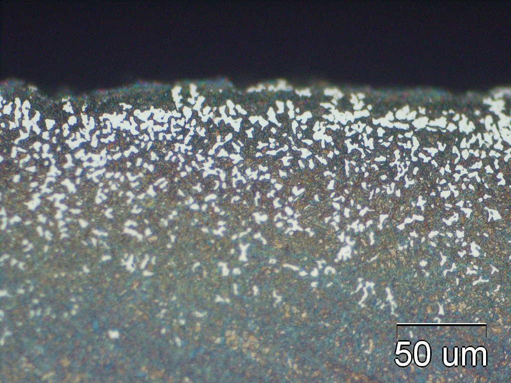

各位:
请看一下附件中的白亮物质是否为碳化物。如果是碳化物,那它可能是在怎样的条件下形成的呢?如果不是,那它又是何物质呢?怎样形成的呢?
由于数量较多,拿捏不准,特向各位老师求教!先谢谢啦!

你这应该是渗碳层表面碳化物.原因碳势过高,强渗时间长扩散时间短

你的材料和工艺是什么?

我看这应该是渗碳层表面碳化物.原因扩散时间短而且碳势控制高,在均热淬火阶段也是,可能是井式气体渗碳炉干的,在吊出炉罐到淬入油池的移动的时间长了,也可能在予冷过程中析出的.仅供参考.

明显是碳化物,碳势高,时间长.

你在高倍下观察白色物质,看其中间时候存在其他物质,一般碳化物中心不会存在任何东西,只是白亮。如果白亮上存在黑点或其他东西着不是碳化物。

是碳化物,确认非疑!

看着很像脱碳层!!

应该是 碳势高了  扩散时间短
是碳化物

1-在制样时,试样表面有氧化现象,重新制样看看。
2-是在渗碳阶段和扩散阶段均使用了高碳势气氛,而且扩散之后有缓慢的降温阶段,而且降温太缓慢,在降温阶段也采用了高碳势气氛保护了。

比较具有典型特征的碳化物。

问个低年级问题:图片放大倍数是多少

渗碳层表面碳化物.原因扩散碳势过高,时间短

谢谢您!放大倍数500。标尺经计量所校准,准确无误!

渗碳层表面粗大碳化物,碳势高,时间长,轴承行业对粗大碳化物有要求,一般不超过车加工单边留量的三分之二.

是碳化物,碳势高 冷却慢

应该是碳化物,再在高倍下仔细看一看就能确认,“洁白无暇”就确认无疑

我也认为是碳化物,基体组织不清楚,是不是屈氏体,
如果是的话,就是渗碳出现的黑色组织缺陷.
如果是马氏体,就是因为碳势太高或者是淬入不及时引起的碳化物析出.

碳化物,这种碳化无对组织影响不大
