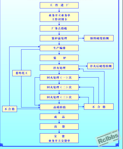

求哪位专家能给热处理车间的流程图,含无损检测的,最好和质量体系搭配的,先是客户下订单,订单审核,然后在下工作令的那种,谢谢各位专家了。小弟急需,急啊、

在网上找的,不知道能不能帮到你!!

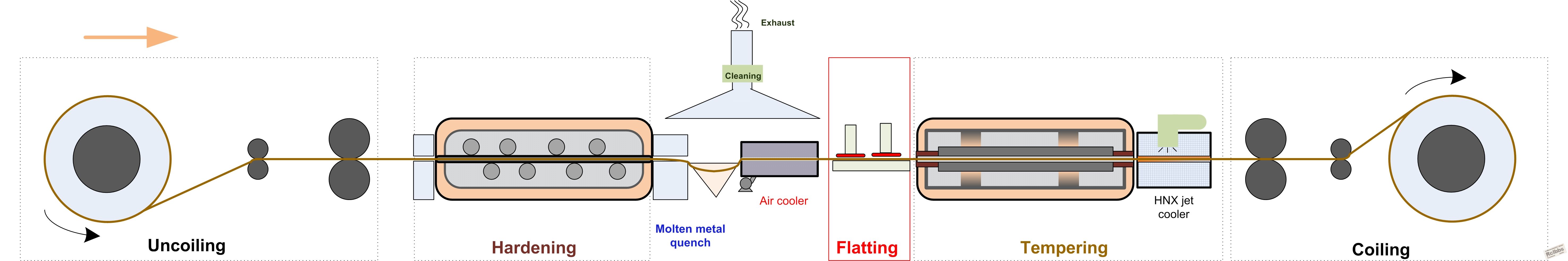

我自己画的调质炉 希望能对你有帮助。
