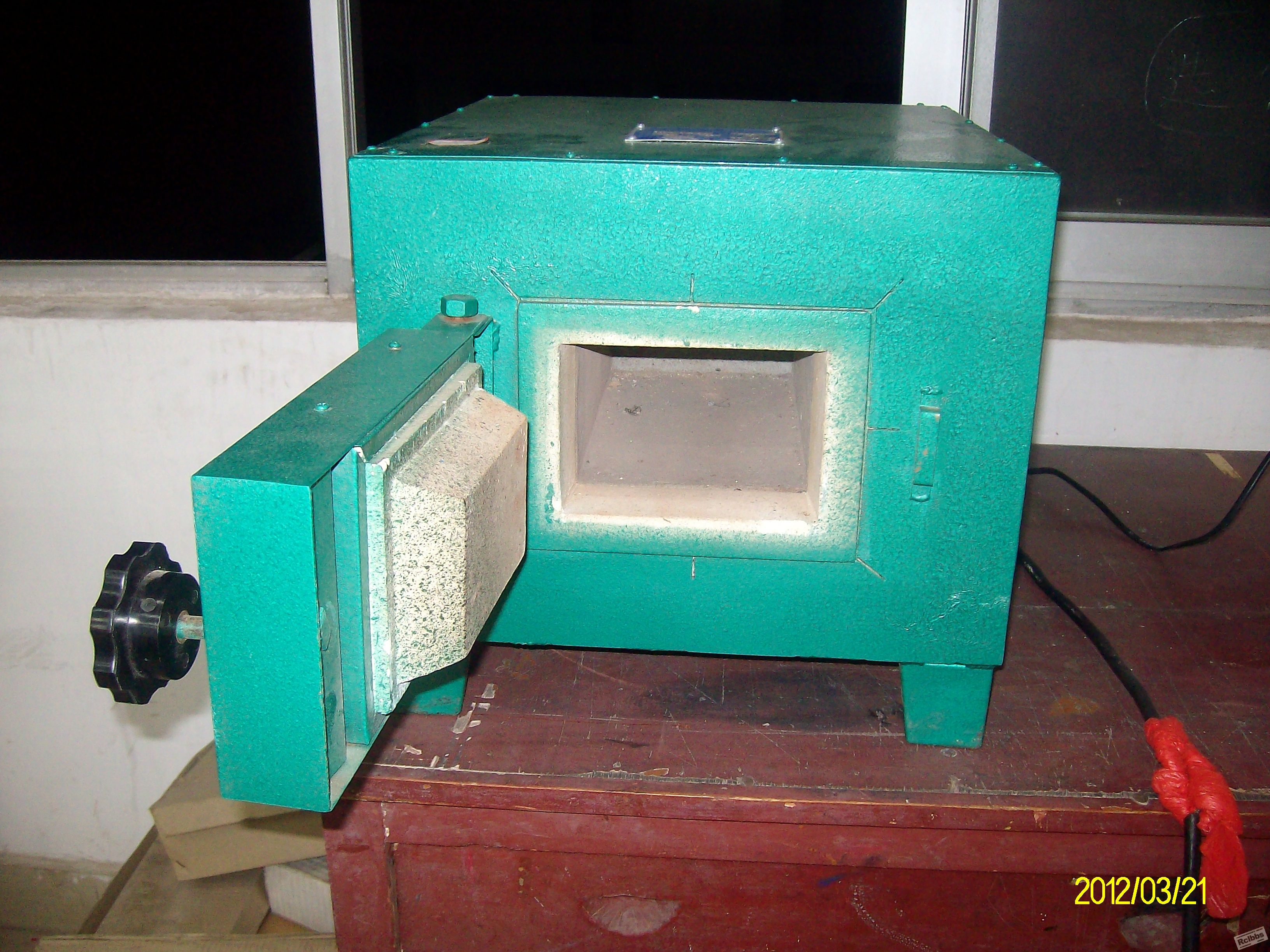

1 选用直径80mm长度180mm的试料毛坯,材料为51CrV4,想自己进行淬火和不同温度回火处理,从而在热处理后的试料上取样做拉伸,金相等等看不同回火温度下材料的性能好坏。
2 我选择箱式加热炉,刚好放一个试料在里面, ALIM8801.JPG 淬火加热温度850度,淬火介质选择32号机油。我找到一个直径250mm高250mm的铁桶用来装油,大概是13升不到的容积,想问一次淬火一个试料放多少机油?最担心能否起火?
3 在淬火机油中停留多久再放进去回火?表面的油如何清洗掉?
4 我制定350、400和450度进行回火,保温1.5小时,最后选择炉冷还是空冷到室温?
5 硬度要求为47-51HRC,拉伸大概要1500以上。我的工艺里有没有特别大的漏洞会导致试验失败的?
6 还有一个工具问题,因为是自己做试验,没有专用的取料叉车,我要怎么把加热那么高温度的试料取出来,夹钳哪里能买到?

LZ不错的试验啊!
1.一次淬一个试样,一铁铁桶油足够,不会起火!
2.等试样充分冷却后再出油较好!表面冲洗下即可!
3.回火后可选择水冷避免二类回火脆性!
4.LZ选择油淬火的话,这么大的直径,最担心硬度及拉伸不合格,尤其是心部硬度!5.有条件的话自己做个把子长点的夹子就行了!
