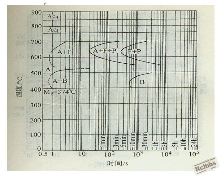

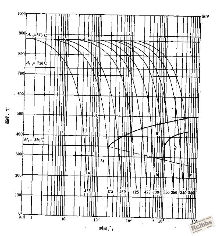

    希望得到20CrMnMo的等温转变曲线(C曲线)和连续冷却转变图(S曲线),希望有朋友上传一份。
发表于 2012-3-25 12:31:38 | 显示全部楼层
不好查  去学校图书馆查了好些都没有20CrMnMo的CCT和TTT,上网搜也没有搜到,希望有高人可以提供下,呵呵
发表于 2012-3-26 11:12:11 | 显示全部楼层
这是我找的和这个钢号相近的钢号的曲线,你看看能用不,仅供参考 呵呵
