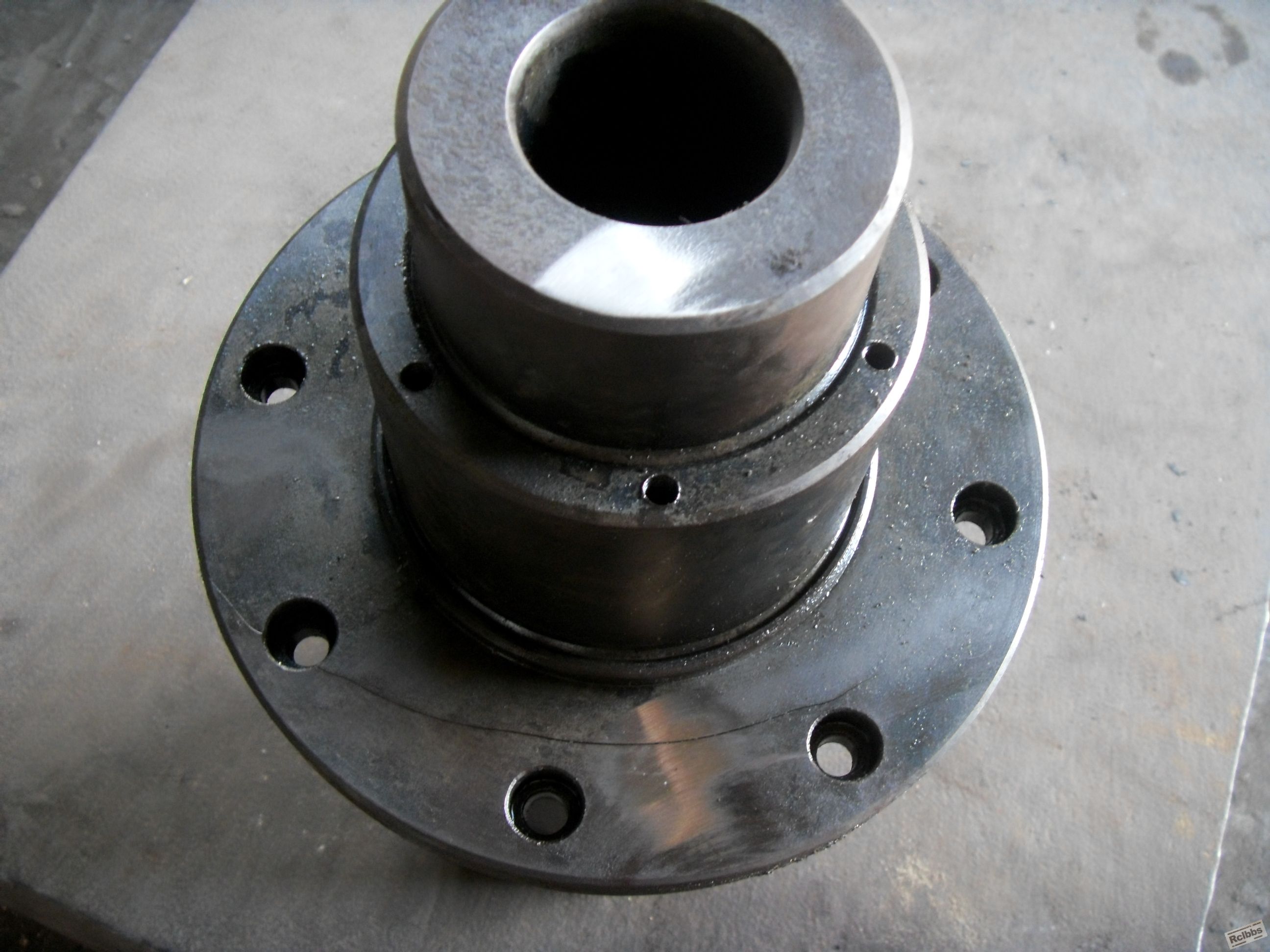

9Mn2V的轴为什么淬裂了啊    820°淬火 油淬的   裂了

    请描述一下你的热处理工艺,看裂纹形态,应该是淬火裂纹。
    出现这种情况,建议做全面分析(材质、内外硬度、金相组织等)

淬透性太好的原因
第一 用热油试一试
第二 炉冷几分钟出炉油淬 试试

淬火850°保温三小时    油淬火    打硬度HRC56合格了     之后发现裂纹的

热油怎么弄啊

    什么型号的淬火油?淬火时油温?冷却到什么时候出油(槽)?出油槽后时立即回火吗?

前期预处理是怎样的。是否经过退火。

应该怎么处理就会不裂啊

如果是锻件的话总该锻后退火吧,你用什么设备做的,装炉温度,看样子你的淬火温度不低啊。

我们以前都球化退火的,并用热油做
