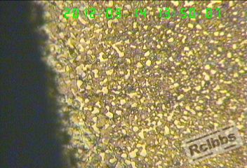

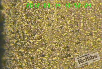

材料是GCr15
热处理为碳氮共渗。
我的判定该材料表面积碳,并且有屈氏体存在,
请多多指教。

发表于 2012-3-24 11:20:06 | 显示全部楼层
支持你的看法,表面出现屈氏体是轴承钢在淬火过程中出现了逆淬火问题.

发表于 2012-3-24 13:45:57 | 显示全部楼层
“表面积碳”是什么意思?我们一般都用“表面渗碳”这个词,不知是否同一含义。
表面出现屈氏体可能与冷却方式有关,不知用的是什么设备,如果加热后不能马上入油,产品在空气中停留几分钟或是几秒钟(根据产品大小不同),表面就会形成屈氏体而心部组织正常的状况。

 楼主| 发表于 2012-3-24 14:29:00 | 显示全部楼层
表面出现屈氏体可能与冷却 ...
我们的产品是经过碳氮共渗热处理,我的“积碳”意思是因为碳势过高导致表面碳化物严重增大,成大块状。
跟你说的增碳不太一样。
签到天数: 187 天
发表于 2012-3-24 21:05:26 | 显示全部楼层
我认为是与合金元素形成大颗粒碳化物,导致基体合金元素降低导致淬火出现T.原先我干该工艺这级别的碳化物是合格的。

签到天数: 108 天
 楼主| 发表于 2012-3-25 07:58:08 | 显示全部楼层
yfdwjt 发表于 2012-3-24 16:28
你看一下这篇文章就明白了.
感谢版主的分享, :handshake
签到天数: 108 天
 楼主| 发表于 2012-3-25 08:02:09 | 显示全部楼层
sbm197873 发表于 2012-3-24 06:05
我认为是与合金元素形成大颗粒碳化物,导致基体合金元素降低导致淬火出现T.原先我干该工艺这级别的碳化物是 ...
我认为这样的碳化物是不合格的,平时我们做的碳化物都没有这样大的,就是最近几批碳化物粗大,
如果磨削时可以去除的话,影响到不是很大。如果磨削余量去除不了。严重影响疲劳寿命。
另外如果碳化物在滚道的话超精很容易形成砂轮花。(轴承加工时)带状和粗大碳化物都容易引起超精缺陷。影响滚道表面质量

签到天数: 187 天
发表于 2012-3-25 16:00:40 | 显示全部楼层
如果磨削 ...
原先干轴承时该工艺我们厂该工艺是我开发的,直到我离开时仍未将评级图谱做出来,可能各家的标准不一致。09年西安轴承年会大家建议GCR15碳氮共渗由洛轴所定制标准便于大家统一判定。
签到天数: 108 天
 楼主| 发表于 2012-3-25 17:04:53 | 显示全部楼层
sbm197873 发表于 2012-3-25 01:00
原先干轴承时该工艺我们厂该工艺是我开发的,直到我离开时仍未将评级图谱做出来,可能各家的标准不一致。 ...
哦可能是标准不一样吧,我们也在开发该工艺,刚开始碳化物很粗大,后来小多了。
我们认为碳化物细小一点较好(工作面)。
