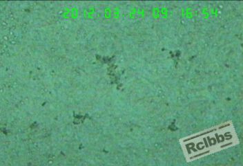

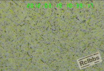

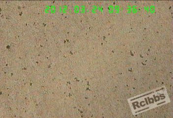

发表于 2012-3-24 10:36:39 | 显示全部楼层 |阅读模式
图片中是轴承钢淬火回火组织,检测后发现有屈氏体。
级别在2级左右。
听听大家的看法,

发表于 2012-3-24 11:15:31 | 显示全部楼层
能把图片的放大倍数和产品型号说明一下吗?

1  2是  100X的
3是400的

图片1和2没有这个放大倍数的标准,无法评定.图片3屈氏体评定1级.

不好意思,图片2是400X的
我感觉图片2和3都是2级别左右,
整个组织的视域内都是图片中的组织,我感觉蛮严重的。材料的硬度60~62HRC偏低。材料的硬度差也较大,有2HRC左右。

图片2屈氏体评2级,图片1屈氏体评1级,依据图片中屈氏体的形态,数量及大小确定的.
