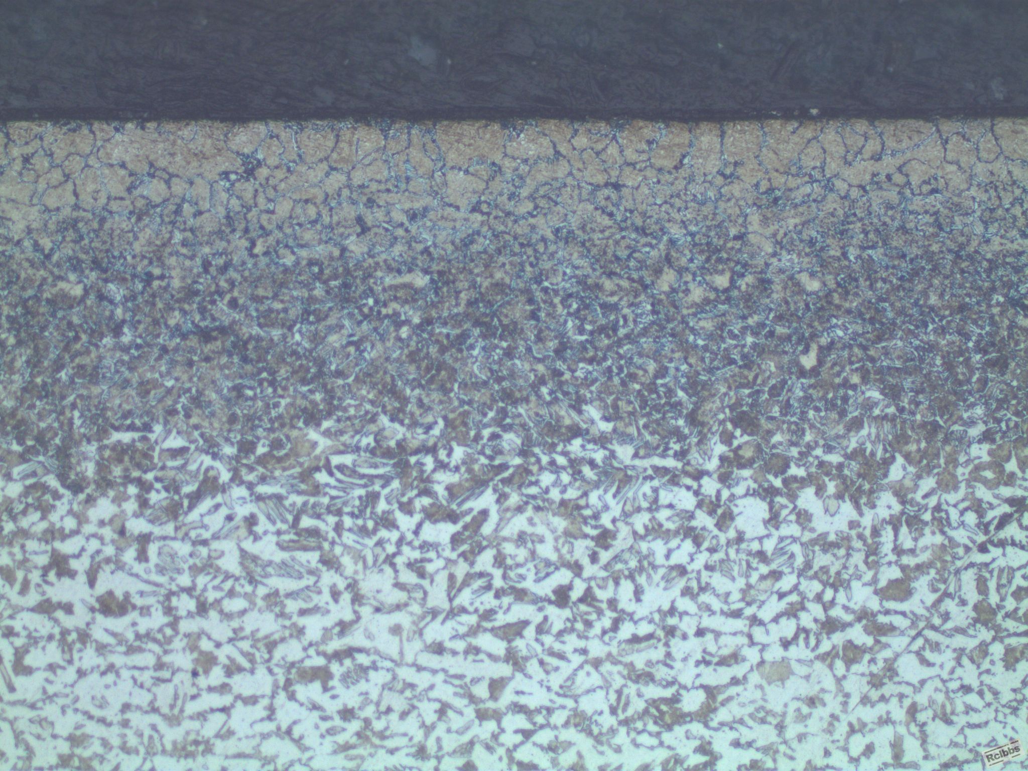

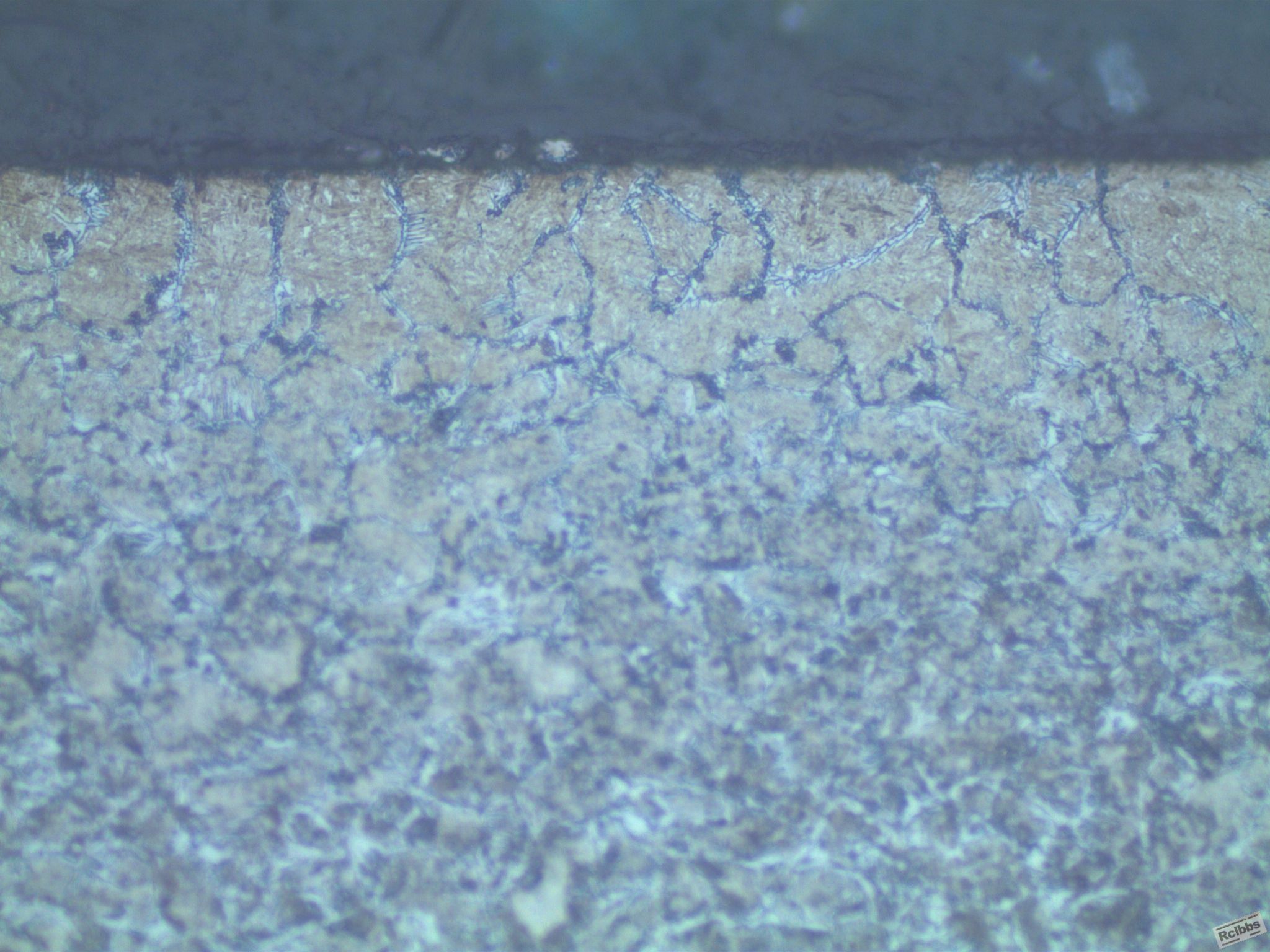

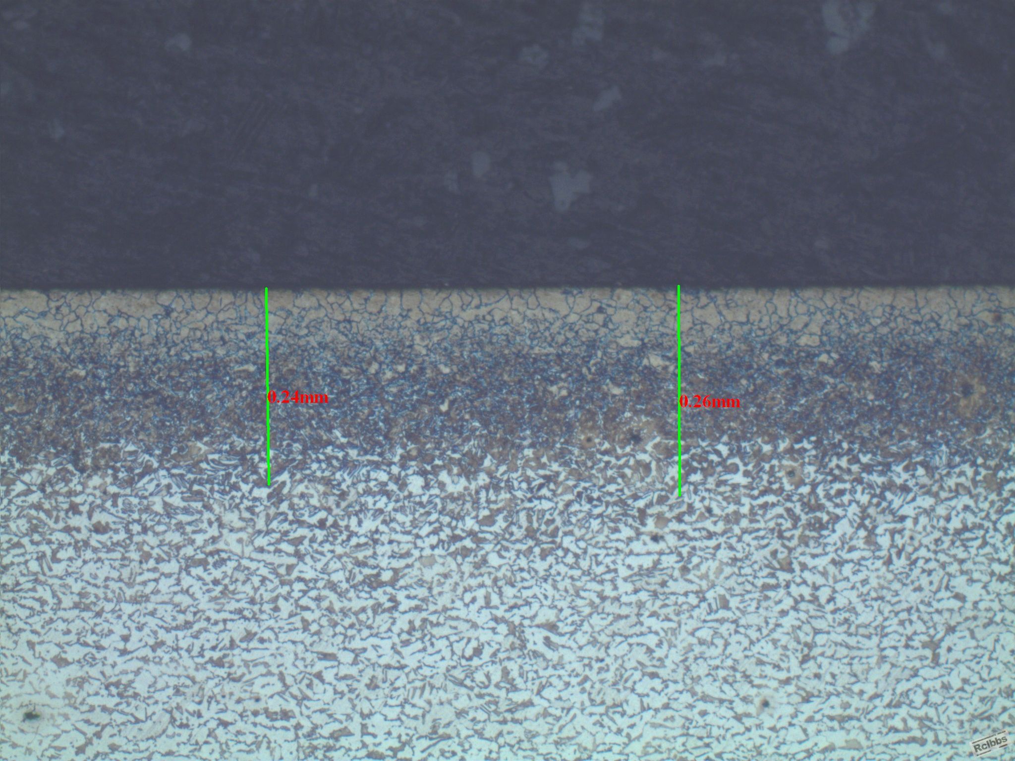

    附件是一个渗碳淬火件的硬化层金相。是晶界氧化吗?第一次见识这样的组织,什么条件下才能形成这种组织?

杨工,我不认为这是晶界氧化,我认为这只是在制样的时候,以某种方式腐蚀的条件下,刚好把表面的晶界腐蚀了出来,得到了类似苦味酸腐蚀的效果。
检测表面IGO的方法是不腐蚀的,表面抛光后直接在显微镜下看,请用上述方法检测一下看。

    这是一个齿轮的中切面,不是表面。

    这个图片所反映的渗层不就是从齿面之内部一定深度处(渗碳淬火层)的金相组织形貌嘛?

我的意思是,由于某种腐蚀的原因,这张图片上看到了晶界,但是我判断这不是内氧化。
请在此种腐蚀条件下观察再往里的组织是否也能看到类似情况,如果也有的话,是无法用内氧化来解释的,内氧化到0.10mm以上的深度是不可想象的;
另外,内氧化通常是在不腐蚀的条件下,抛光态直接观察的。

   这个试样下午重新抛光后直接观察,几乎看不到什么,更别提看到什么晶界了。但与其它同材料试样和与该试样同炉的20CrMnMoH在完全相同的条件下腐蚀观察,其它两个试样均无图片上的乱象。

     晶界氧化  是在利用含有微量H2O和CO2的RX气体(商品名称,标准成分的40%H2+4%N2+20%CO)进行渗碳时因H2O和CO2与钢发生反应而在晶界形成氧化物的一种现象。钢中的铬和锰极易被氧化,当氧从钢的表面侵入时,晶界附近的铬和锰便较其它元素优先扩散至晶界与氧结合而形成氧化物。当然,在钢的表面上也同样形成氧化物。在显微镜下观察时,晶界氧化物呈网状分布。晶界氧化的深度与渗碳时间有关,一般为0.01~0.02mm左右。

     感谢提醒,你的这个标准图片我当时下载过,可我现在的试样搞不出这个结果。
     如果如你前帖所讲,是因为腐蚀的原因,可是我与其它不同炉的试样、以及同炉的20CrMnMoH试样同时采用同样的方法(腐蚀剂、腐蚀时间),其它试样却无此像。

零件之间堆叠或者淬火冷速不够也有可能产生这样的组织

这个试样是零件之间堆叠产生,和你发的图片有点像。内氧化应该是不腐蚀观察吧

    可我这是一个试验件,是用铁丝捆扎后随其它产品装炉,吊装在料架上,基本上和其它产品不接触。
    另外,按照9#专家的提醒,我已重新抛光直接观察,可不知何故看不到什么。
    你能解释一下,为什么产品叠放装炉会出现如此景象吗?
