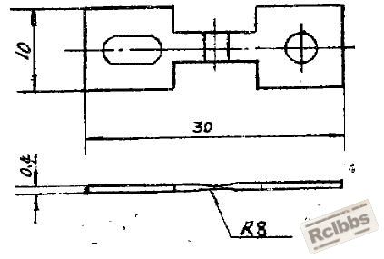

最近单位有一批用于电子天平簧片的产品,基本形状为厚度是0.4毫米, 大小为几平方厘米的长条形薄片,其中部为曲率半径是
R8毫米、厚为0.08毫米的凹洼部分,也是其工作部分,厚度公差较严为0.0l毫米,产品主要尺寸可以见附件。
所用材料牌号为3J53(Ni42CrTI),弹性模量E为18000~20000公斤/毫米 。材料为冷轧带材,硬度约在HRC35~45。

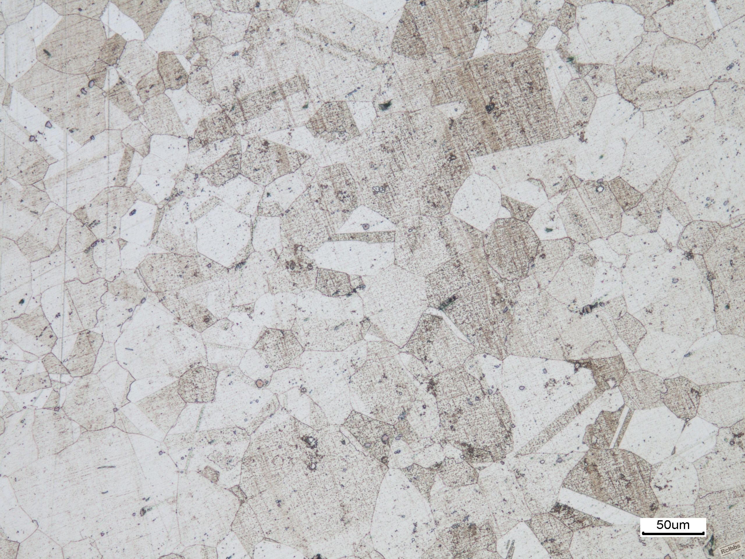

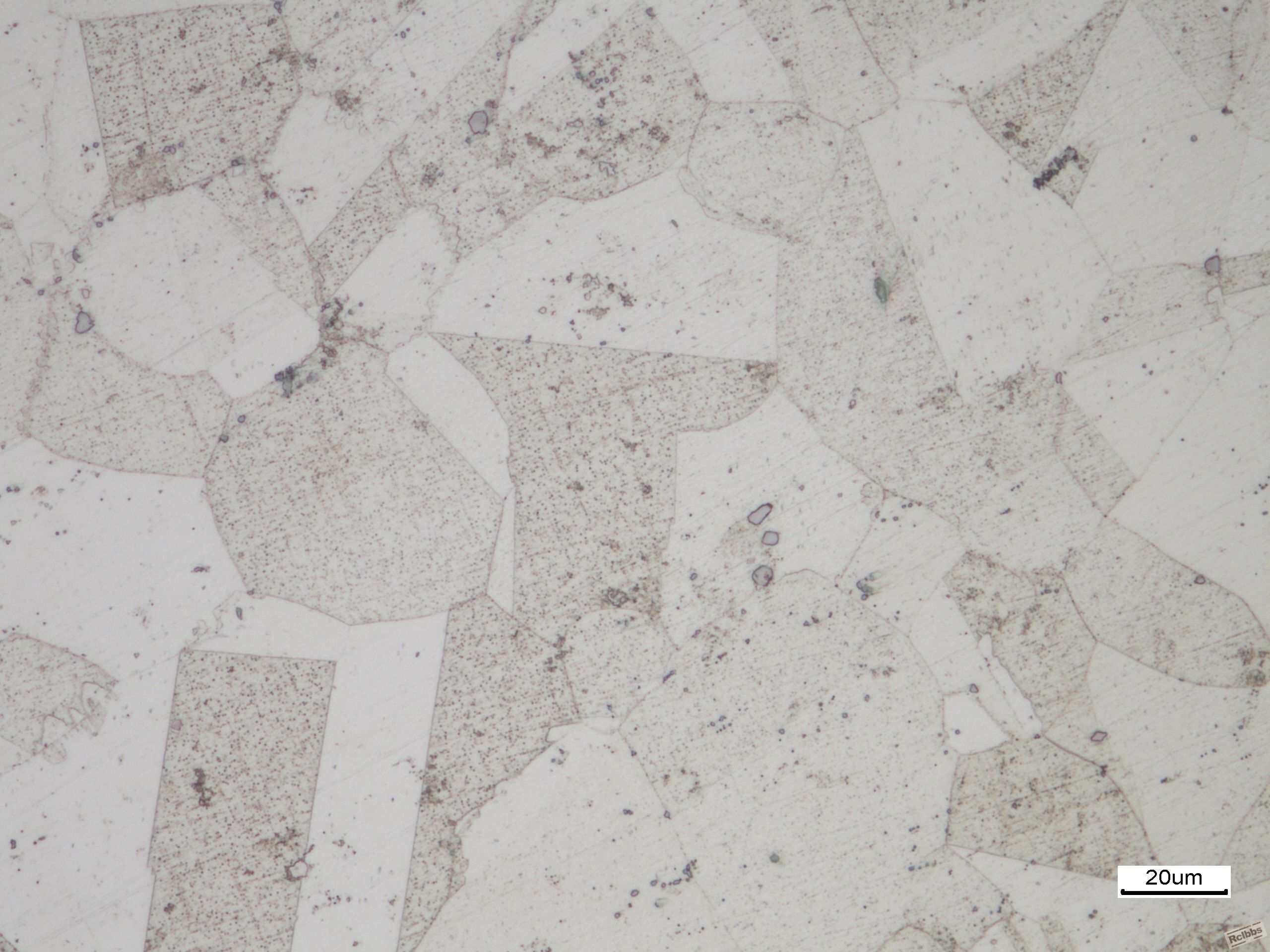

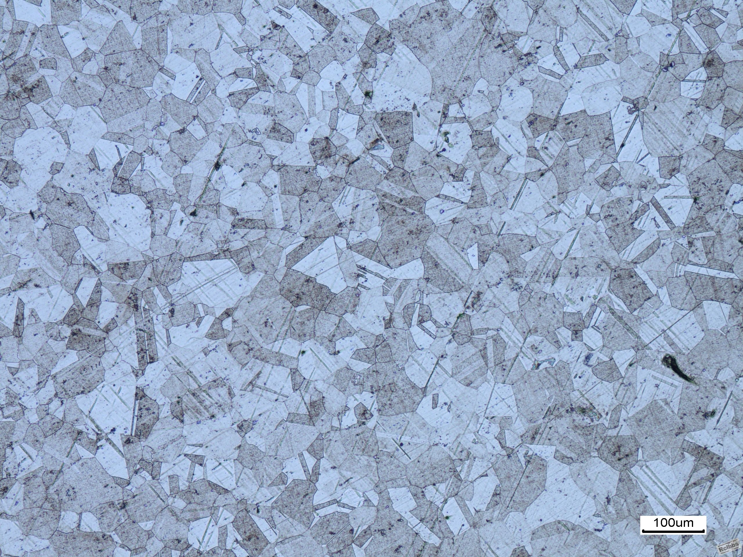

现在发现,另一3J53产品经热处理后硬度和韧性较好,但是上述簧片时效处理后硬度仅为26HRC左右,金相见附件(硫酸铜盐酸酒精腐蚀)。请高手和专家指点。谢谢。
化学成分没有测定,但是材料是由材料所供应,客户称化学成分是没有问题的。我将尽快补上化学成分分析。 产品尺寸图.JPG 500.jpg 100-2.jpg 200.jpg
