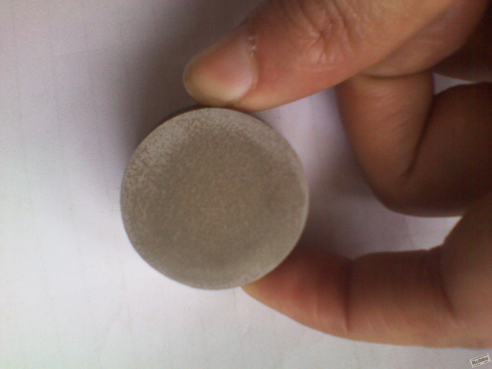

材料是42CrMo
10%硝酸水溶液
冷酸蚀10分钟左右

你的图片背景弄得,让人看起来很不舒服啊,最好是在色差大的背景下看比较好

呵呵 谢谢指教。
第一次上传照片,没经验,下次注意。

直径小于40mm,按GB1979标准评级,只有锭偏图谱,不过腐蚀方法是这样的吗?有标准可依吗?此低倍组织锭偏较轻,小于等于1级。

  腐蚀方法有标准可查的。
感觉好像有点过腐蚀了,我给它的判定也是合格的。
