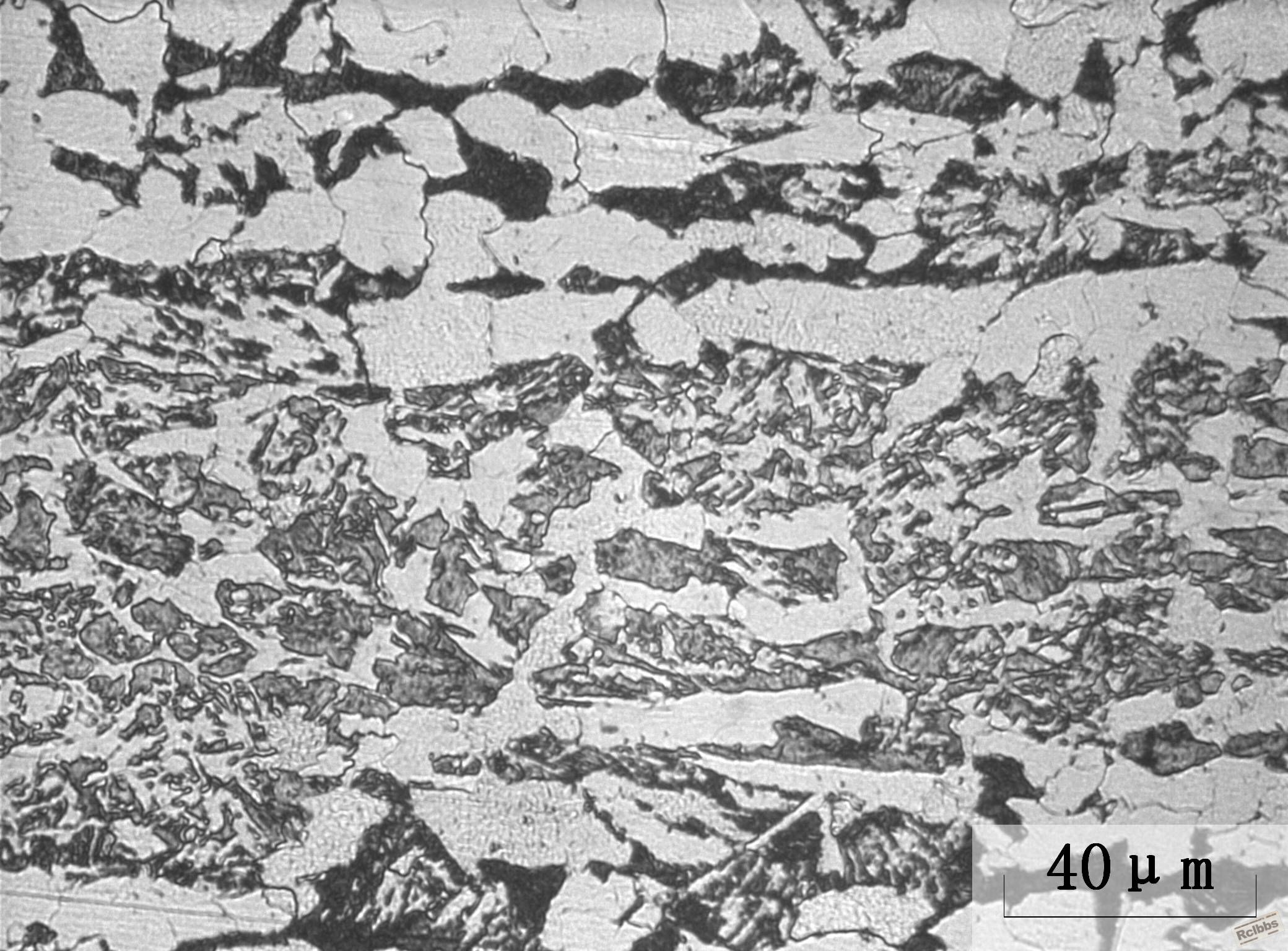

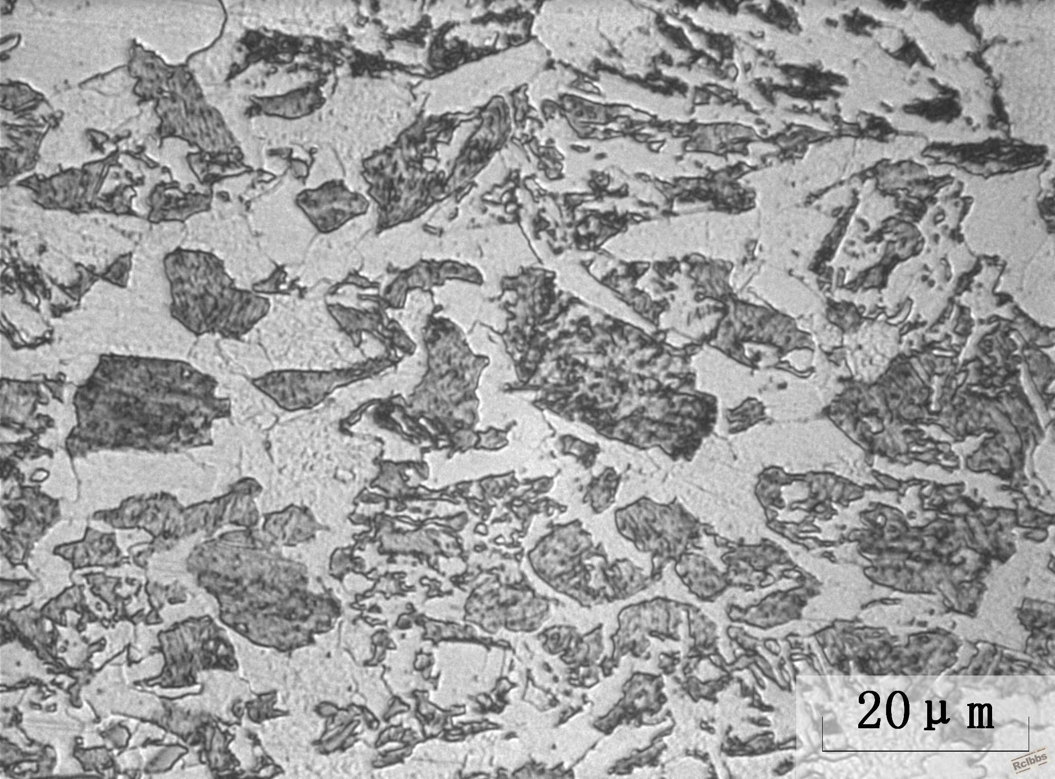

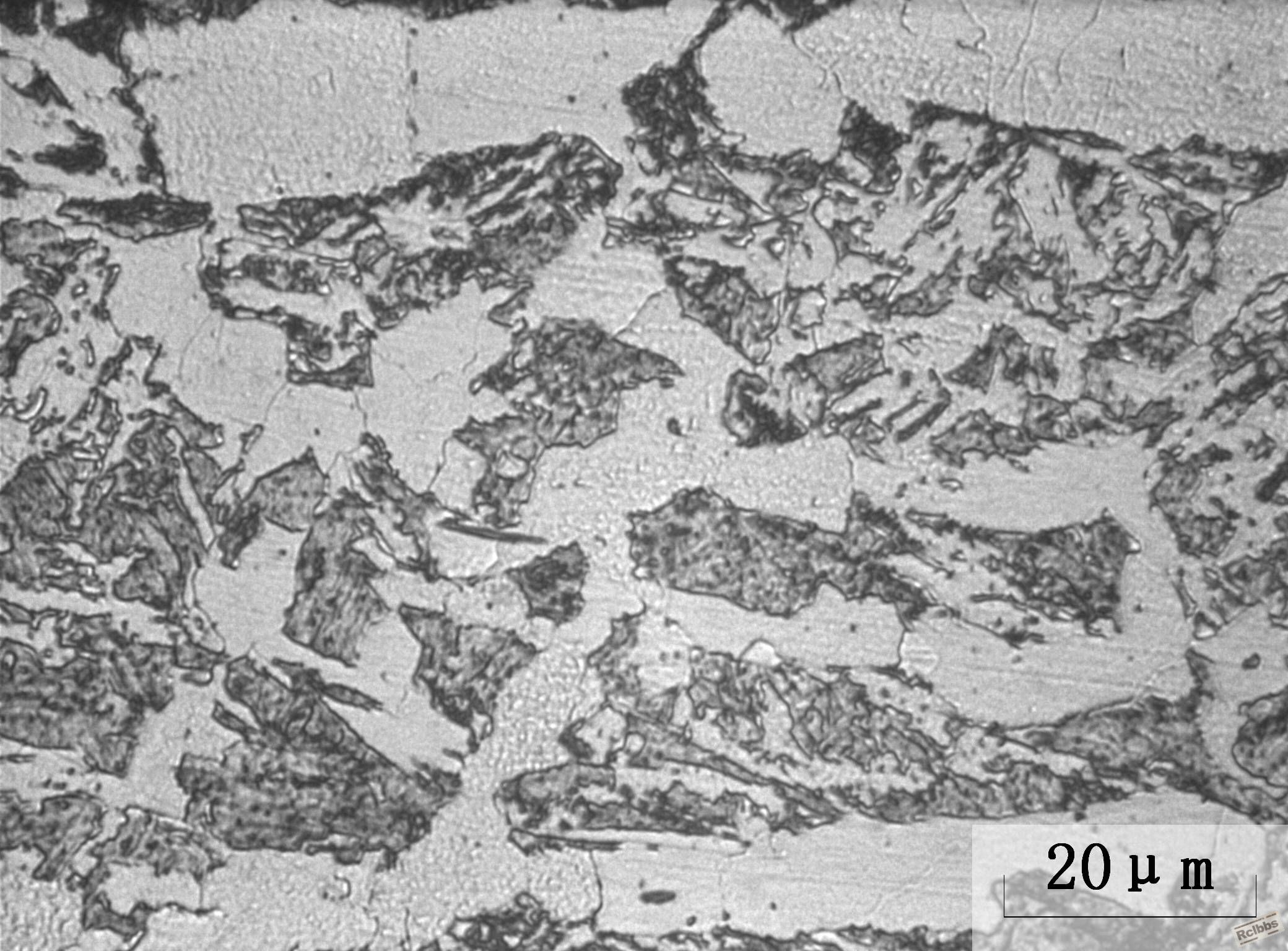

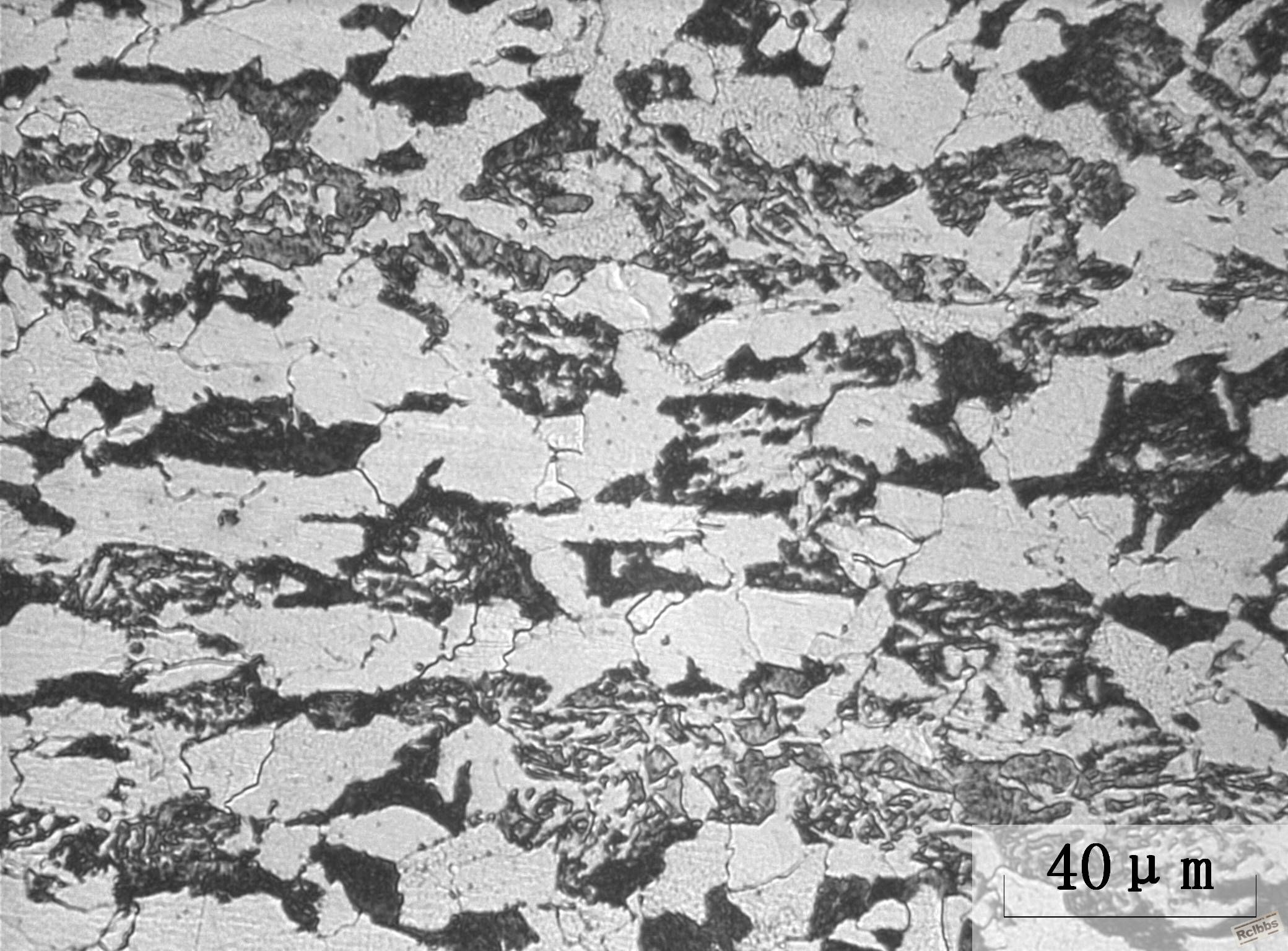

轧制钢板Q345C,组织带状不是很明显,中间的部分组织一直不清楚是什么组织,图片如下: 060#板厚中间部位,500倍-1.jpg

发表于 2012-3-26 19:59:41 | 显示全部楼层
带状组织虽是不很明显,但是变形晶粒明显,会加重带状评级级别,中间组织有轻微魏氏组织存在。
发表于 2012-3-26 21:14:39 | 显示全部楼层
中间组织亦是珠光体类组织,只是因为碳浓度的不同有颜色上的些许差别。
 楼主| 发表于 2012-3-27 08:43:34 | 显示全部楼层
钢板的冲击性能总是过不了,不知道与此有无关系,还有就是除了钢板中心这样,其余部分也有很多珠光体里面有一些白色的铁素体(有人说是贝氏体),这会不会也导致冲击性能下降呢,拉伸没问题。

发表于 2012-3-30 09:15:10 | 显示全部楼层
是心部偏析位置,组织为F+P+B/M
冲击功肯定不合了
 楼主| 发表于 2012-3-30 13:22:05 | 显示全部楼层
Magikal 发表于 2012-3-30 09:15
是心部偏析位置,组织为F+P+B/M
冲击功肯定不合了
想知道哪里是B/M,请指教,最好在图上能标出,学习一下,谢谢。
