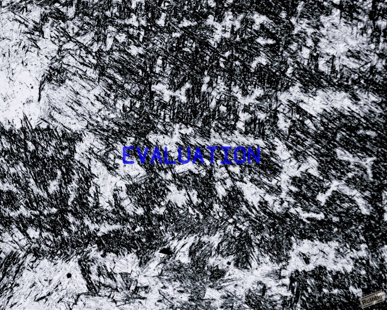

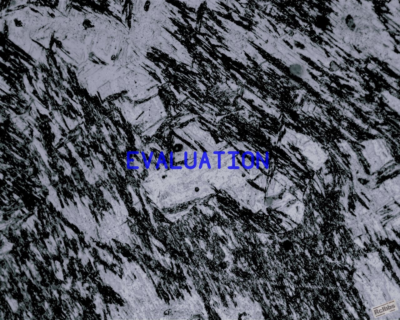

500X
500X
100X
100X
材质与PH15-7相似,NI含量6.3左右,其余差不多,经过1040固溶和700度回火处理
个人认为是M+B下+残余A  请各位大侠给小弟点意见,谢谢
发表于 2012-3-28 10:28:44 | 显示全部楼层
貌似是的。你小子金相水平可以啊
签到天数: 25 天
发表于 2012-3-28 11:03:57 | 显示全部楼层
需要放大一些看看细微组织   有上贝  不能确定是否有下贝
签到天数: 25 天
发表于 2012-3-28 11:13:20 | 显示全部楼层
       组织性能很差
签到天数: 13 天
 楼主| 发表于 2012-3-28 21:34:44 | 显示全部楼层
签到天数: 13 天
 楼主| 发表于 2012-3-28 21:35:47 | 显示全部楼层
raoxiaolin 发表于 2012-3-28 10:28
貌似是的。你小子金相水平可以啊
还在学习中呢  谢谢赞赏,有空一起研究
签到天数: 13 天
 楼主| 发表于 2012-3-28 21:37:04 | 显示全部楼层
niuxide 发表于 2012-3-28 11:13
组织性能很差
固溶气冷 没经过深冷处理 硬度有点偏低
签到天数: 25 天
发表于 2012-3-29 09:34:03 | 显示全部楼层
  上贝体很明显啊
