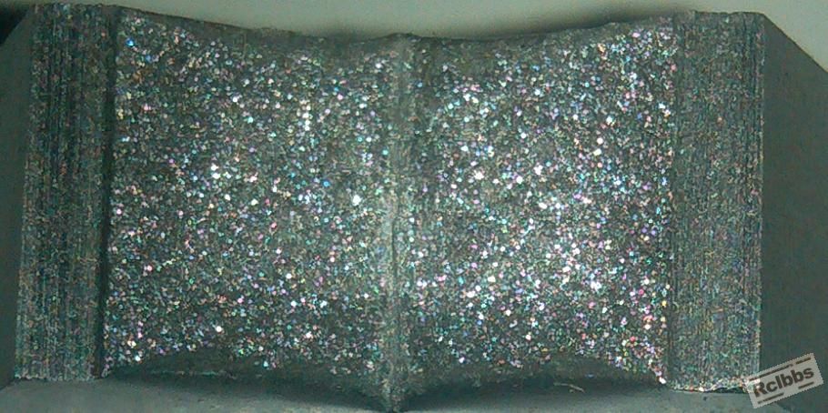

  材质是20mn,铸钢,正火回火后检测力学性能,屈服,抗拉等都符合标准,但冲击性能很低,只有20左右(一般都在40-60)。观察断口发现断口几乎没有剪切唇、屈服。断口上有很多白色小点。400X金相观察,属正常金相,铁素体+索氏体,基本么有夹杂,请大家帮分析一下,可能是什么原因呢?谢谢

楼主的断口中看到很多白点?白点是怎样的?有多大?
要是白点多成白点断口就不能使用了
 楼主| 发表于 2012-3-28 09:33:23 | 显示全部楼层
小点有金属光泽,观察时一定角度反光,点比较小,不连续。如果是白点的话,应该怎么确认呀

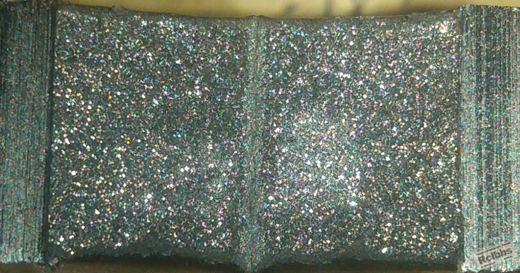

没相机,手机照了一下,试块中间发白的一片是什么呢?

发表于 2012-4-28 09:42:28 | 显示全部楼层
断口太模糊了,基本不能获得有用的信息,不知是否能上传清晰的断口图片呢?

冲击断口比较平整,不正常,有小闪光点,检测氧化物夹杂是否超标,尽量作细化晶粒处理。
发表于 2012-4-25 07:48:45 | 显示全部楼层
断口形成的肉眼可见的白亮点,可能是解理形成的小刻面,也可能是沿晶断裂形成的晶界面,当然也可能是其它的,要放大观察才能知道。

发表于 2012-4-24 13:25:55 | 显示全部楼层
这种状态下的照片显示的黑白之分无法代表什么,这只是人眼观察时反射光角度形成的,不代表什么相。何况这种宏观状态下的黑白之分无法与微观下的组织对应。对于断口,特别是冲击断口,可以看出剪切断裂面积、侧膨胀值等,还可以利用电镜来观察断裂过程中形成的韧窝、河流花样、解理台阶等微观断口形貌。
