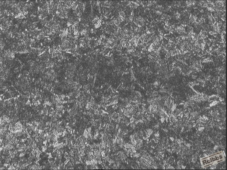

材质:42CrMo4
工艺:淬火+低温回火
工件:轴承外圈
缺陷:裂纹
此图为裂纹处的金相图,给位帮忙分析一下,裂纹的产生,谢谢

本人愚钝,没有看到裂纹,希望楼主再发张倍数小一些的有裂纹的图片上来,以供参考!

首先要结合你的处理工艺的,然后根据图片再判断,当然这也需要基础和经验的。你的图片若是包括裂纹的话,我觉得应该是淬火裂纹,不是原料的问题。仅供参考!

晶粒比较大,带状组织分布,锻造后有进行过正火吗?

组织形态还是比较粗大的,按标准评判,没有看到所说的裂纹状况,只看到图片中间成带状分布的组织,请楼主把图片调整从表面到心部的图片组织,那样才能分辨裂纹形态以及组织/材料缺陷

你发的金相照片放大倍数是多少?照的组织是什么部位?这个工件尺寸多大?从照片上看不到裂纹,只看到带状偏析,如果照片是500X组织不算粗大,希望你能把裂纹的照片再发过来大家一起讨论。

为什么是淬火裂纹,淬火会产生这种带状组织吗?谢谢

正火过,我们直接用的是锻好的原材料,我们只进行淬火和回火,实验室下定的结论是:淬火后裂纹处有带状组织,判定此裂纹属于淬火裂纹.  这样的结论是不是有些站不住脚?我是新手,不会看金相,但是热处理后会产生带状组织吗?带状组织吗?

这图就是裂纹处的图片,但是裂纹比较浅,这比较靠近心部,请问这个带状组织是如何造成的,是热处理工艺的问题吗?

热处理后当然不会产生带状组织,到是带状组织的存在会引起淬火裂纹,这是由于锻造和正火不充分有关,不是热处理的原因

热处理的话只能改善带状组织的程度,但锻造组织带状严重的话热处理是无法完全消除的,和他们简直无法沟通!

那请问  从这幅金相图中能否判定是原材料在锻造时的缺陷呢?

锻造时成分偏析、夹杂常常导致带状组织,致性能不均一,易失效。。

我建议你在不腐蚀的时候看一下,有没有夹杂,如果没有,再腐蚀轻一点看一下裂纹两边没有组织变化,就这张图上面看不出什么来,如果你的照片是500X的话,组织并不粗大,淬火裂纹应该不是!

我只能看出原材料就有带状偏析。
