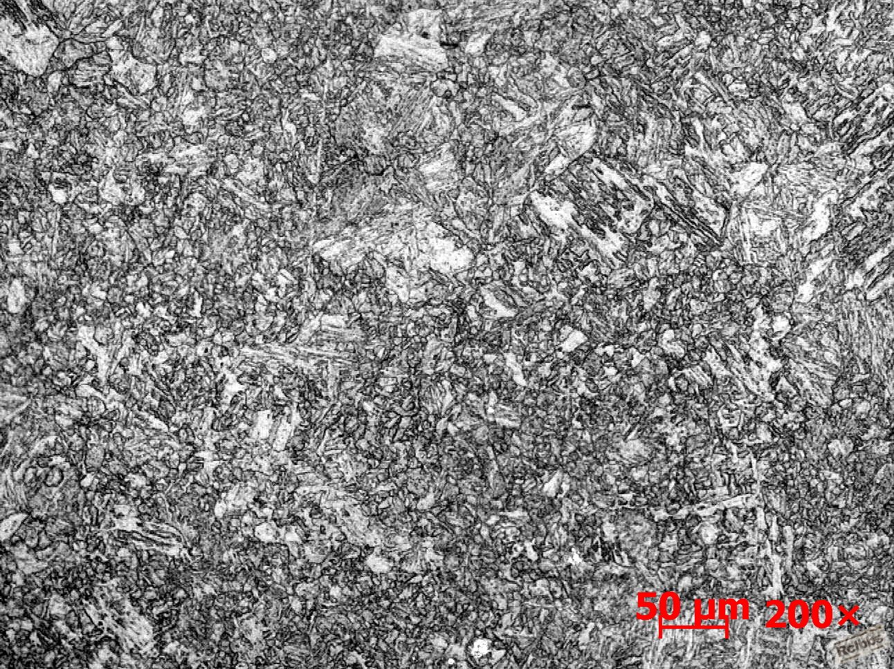

   此照片为P92材料 组织  按工艺应为回火马氏体,但此照片上面有些白色的块状的是什么呢?是铁素体吗 或者是残余奥氏体。
   回火马氏体中的 残余奥氏体及铁素体怎么判定呢 是什么形态呢 自己比较模糊 求教

母材200.jpg   附上照片

你是什么热处理工艺操作的?温度,保温时间说明
首先你要理解奥氏体组织的转变状况;看你的图片组织形态,是马氏体+大量白色的块状铁素体,说明楼主的工艺不良引起组织缺陷,温度偏低或保温时间偏短引起

我感觉这组织挺正常的就是回火马氏体,白块应该也是马氏体吧,个人遇见,望老师指正

白色块状是马氏体,有这么大的块状马氏体?请先了解马氏体和铁素体的组织形态
你说白色块状是铁素体 难道铁素体上还有析出的质点吗,而且不锈钢中的铁素体能成块状吗?

建议打一下显微硬度情况。。。。。
同感----------------------------------
同意你的意见,这种耐热管道钢碳含量很低,不能等同常规典型马氏体视之,在高合金钢中看到的组织往往跟常规钢中的组织有区别。

同意4楼的观点,应该是马氏体,腐蚀还可以再深一些。

铁素体分为低温铁素体和高温铁素体。铁素体都是含碳量很小纯度很高的的铁原子晶体。
残余奥氏体是指发生马氏体转变后,还有少量未发生转变的奥氏体 。
使用1%氯化苯甲烃氨湿试剂浸湿,加入4%的苦味酸酒精溶液可以提高浸湿速度。使用这种溶液可以增强黑色的马氏体和不着色的奥氏体的对比。还可以测量低于2%的残余奥氏体含量。
个人觉得图片中的白点可能是珠光体。若有准确的判断图中白点的形态,还需要楼主补充详细的热处理工艺。

残余奥氏体边缘不规。
珠光体一般分为有粒状和片状。

可以根据Mf点大概判断下,低碳钢M转变终了点高于常温,因此,一般无残A,白色块,网,长条状为F;而高碳钢M转变终了点一般低于常温,白色,块,网,条,可能为残A或渗碳体。进一步区分可用显微维氏硬度计区分,残A软一般239-450HV,而渗碳体很硬一般600-1000HV。

建议深冷一下再观察看看

含碳量那么低,不会是残奥吧,像是马氏体,腐蚀深点

同意4楼,可打显微硬度进行确认

白色块状组织应该是不同位向关系的非马氏体,不应该是铁素体
点评
同意,白色区域明显具备板条马氏体特征。  发表于 2012-3-31 10:17

大家纠结在铁素体和马氏体上了,俺弱弱的问问白色的块状物会不会是碳化物呢????
你这个假设的依据是什么呢,这个钢种会出现大块碳化物?
