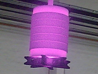

估计应该是这种方法。客户方本身的热处理设备不是很先进。但检测实验室确实比我们强。

个人感觉 这次碳化物级别那么高 是不是由于试样体积本身比产品小、因此在 渗碳结束后拿出空冷速度比较快(大约2分钟就冷到600度左右了),而产品体积比较大在渗碳结束后吊出空冷速度比较慢(从840度空冷至600度左右用了差不多30分钟)、因此碳化物析出了。
