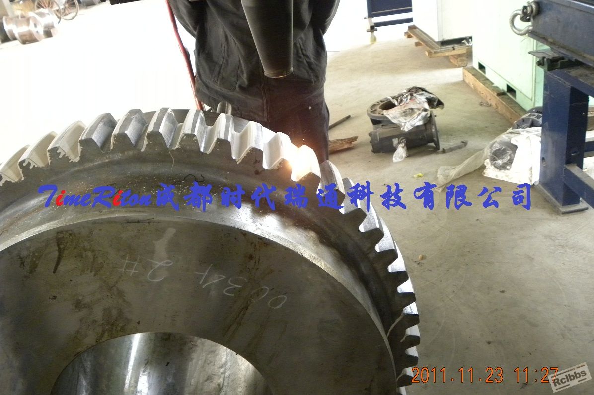

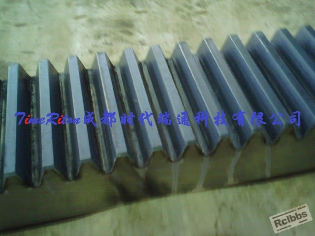

发表于 2012-5-8 16:19:07 | 显示全部楼层
激光表面处理效果一览表.pdf (62.35 KB, 下载次数: 43)
luzhen001 发表于 2012-3-28 14:22
你好,你激光淬火后的硬度有多少度??淬火的变形量控制在多少范围以内???可以以长条形的齿条为例给予 ...
典型材料激光淬火效果。可见附件内容。
材料          激光淬火后表面硬度,HRC
40Cr            50~55
42CrMo          52~56
45              58~60
50              58~63
层深0.8~1.2mm
如图中长齿条,激光淬火后可直接使用,不影响精度。对于齿轮来说,5级以上的精度,都可以直接精加工后,进行激光淬火的。
