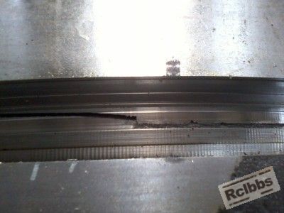

从加工痕迹看,怎么看也不是加工时发现的裂纹,刀痕连接很好然后错位,是否是加工后由于内应力过大裂开还是因为其他别的什么原因。一米多直径整圈裂开。另外本厂退火见光探伤交货(亮面),客户称未经过热处理加工后发现裂纹,这点基本可以否定因为外圆有加工后的痕迹(黑面)请大家指点

锻件可能质量不好或粗晶、正火没有做好、加工前是否做超声波检测?

这个材质我们退火交货~探伤合格交的,我只是想找原因这个裂纹不是我们锻造的原因。

你能介绍一下你这产品的工艺流程吗?
然后详细地说一下,是在什么工序之后,发现的裂纹,这样在做一下金相,基本上就可以断定原因出在哪里了
