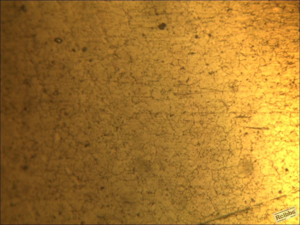

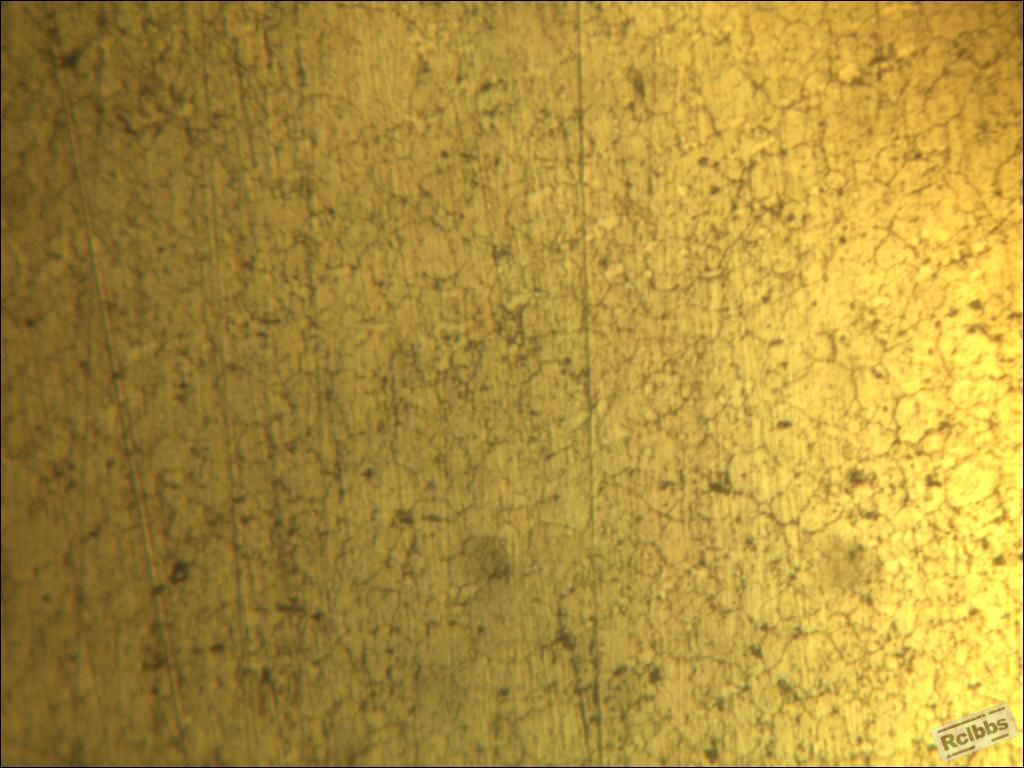

这是材质是W6MO5Cr4V 淬火后看晶粒度,试样做的不太好,请谅解,并麻烦提供一些高速钢晶粒度有关的资料,谢谢

建议加上标尺,评定晶粒度做成图片往往失准。
签到天数: 1211 天
发表于 2012-3-28 13:05:32 | 显示全部楼层
腐蚀太浅了,放大倍数没有,不好评。
发表于 2012-3-28 13:18:09 | 显示全部楼层
楼主给我们出难题啊,晶界不是很清楚,腐蚀不到位,标尺未加,不好判断
