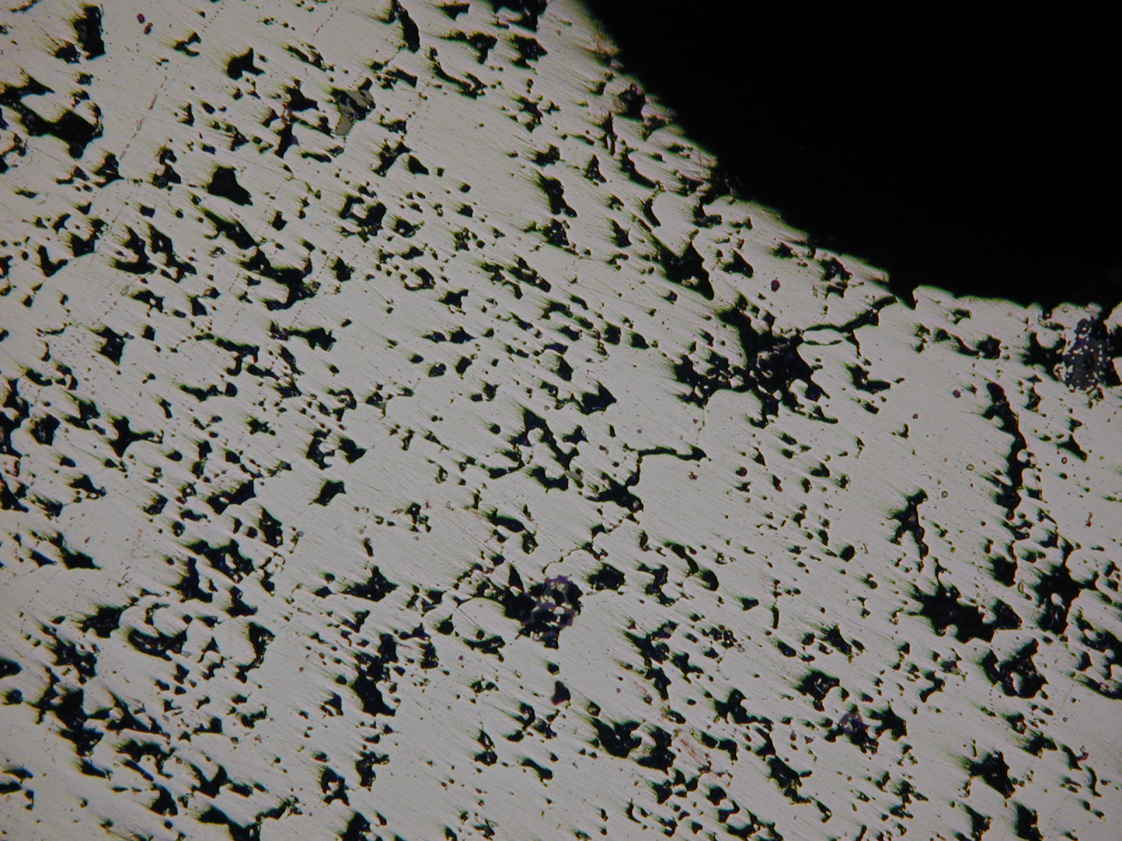

发表于 2007-10-8 21:45:40 | 显示全部楼层 |阅读模式
7.4-2.JPG 图中的黑色孔隙是粉末冶金零件所特有的,也是不可避免的,另外还有一条明显的裂纹。
发表于 2007-10-8 22:02:54 | 显示全部楼层
孔隙这么厉害?
应该是不合格品。
发表于 2007-10-9 12:16:44 | 显示全部楼层
看起来很“花”哦
发表于 2007-10-9 12:33:43 | 显示全部楼层
若楼主能够注明上面的不同组织(孔隙、石墨、裂纹、硫化物、氧化物),就更好了。
 楼主| 发表于 2007-10-9 19:39:19 | 显示全部楼层
上面主要是孔隙,有一部分是游离的石墨,基本上没有氧化物和硫化物。这些孔隙也是正常的,零件也是因为有裂纹才不合格的。
发表于 2007-10-9 20:14:17 | 显示全部楼层
孔隙这么多都合格,你们的产品对密度没有要求么?
个人觉得氧化物和硫化物很难区分,看到灰色的夹杂,我基本判断为氧化物。硫化物一般是通硫工艺产生,围绕孔隙分布,晶内不太应该出现。氧化物就不同了,铁粉质量差,通蒸汽都会出现。
但在未知工艺,材料情况下,两者区分很难,能谱是快速的,但我们没有。
腐蚀也是一个办法,但费时。
楼主有什么简便区分的经验么?
谢谢
发表于 2007-10-10 16:28:34 | 显示全部楼层
是含油轴承吗?
 楼主| 发表于 2007-10-11 21:08:22 | 显示全部楼层
蒸汽处理过的产品孔隙以及产品表面都会有氧化物,这是根据产品性能要求而定的,一般烧结件基本上没有氧化物。
 楼主| 发表于 2007-10-11 21:09:34 | 显示全部楼层
含油轴承需要一些连同的孔隙,这个不是含油轴承
 楼主| 发表于 2007-10-11 21:10:43 | 显示全部楼层
蒸汽处理过的产品在显微镜下观察可以很清楚的看到氧化层
发表于 2007-10-11 21:19:02 | 显示全部楼层
当你不知道产品制造工艺时,金相检查只是看到孔隙周围是灰色的夹杂,怎么定性是氧化物 或者是硫化物夹杂?
楼主是生产厂家,当然知道生产工艺。组织可以根据原材料质量和生产工艺推定。
非生产厂家的金相工作者碰到粉末冶金工件,根本不知道制造工艺和原料状况,看到块状灰色夹杂,区分硫、氧化物,就成了一个问题。
不知楼主有没有仅仅从金相角度区分的方法。谢谢。
