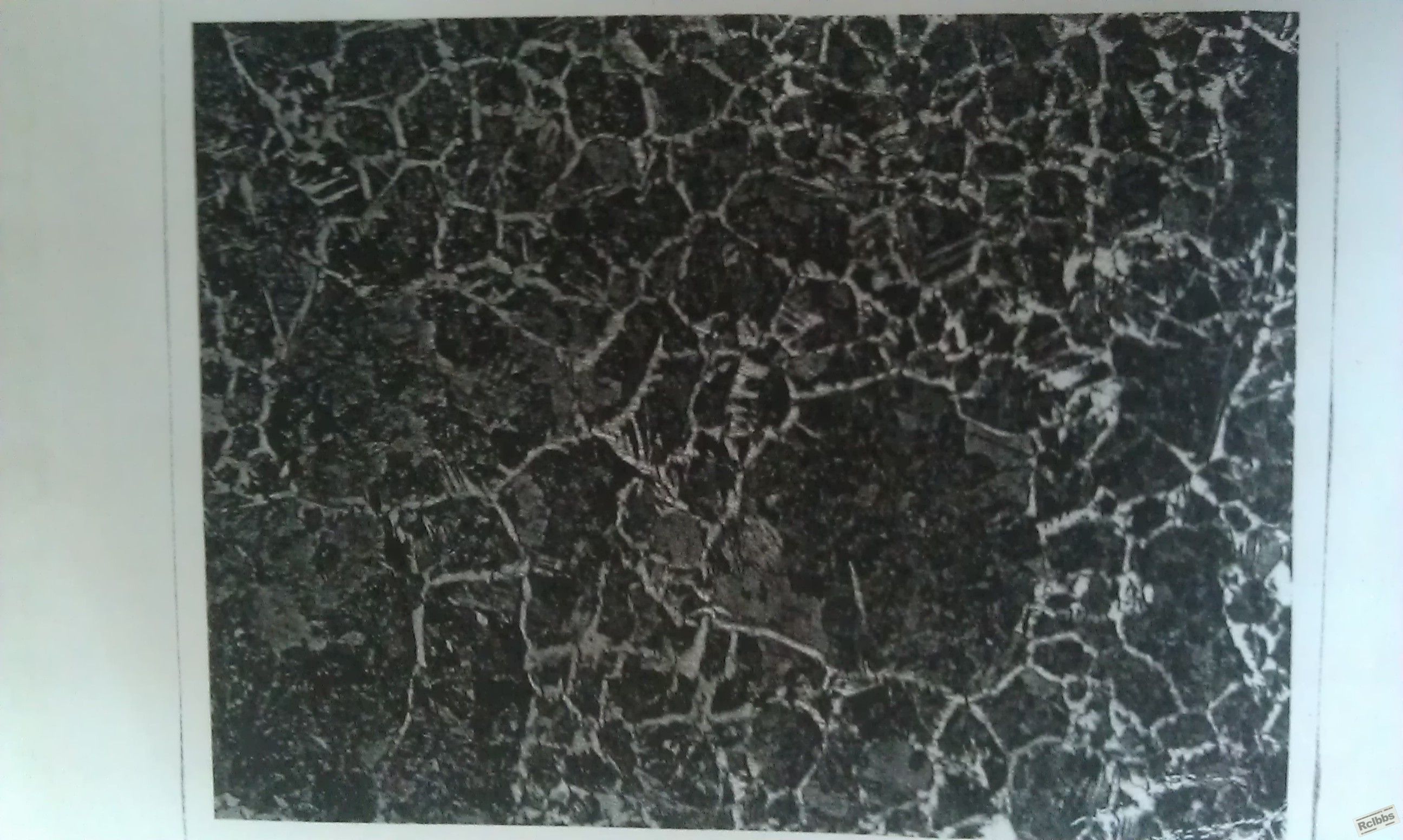

现有最大外形尺寸630×5200的35A转子,锻后做正火+回火预备热处理,转调质,探伤、机械性能合格,金相检验发现网状铁素体……求解决办法,级(及)产生的原因……谢谢 IMAG0171.jpg

保温和冷却时间是多少?同常(通常)是冷却时间不足,冷却可能性大,

工件不小啊,不知道楼主的热处理工艺是怎么样的,这么大的工件心部有点网状铁素体也很难避免啊!

这个调质不是自己做的,具体的冷却时间我没有了解过,保温860℃ 13h 水冷,回火600℃ 23h……我问了我师父,他说这个网状铁素体不是调质产生的,是锻件自带的……我有点迷糊,有没有这方面的资料了解下,谢谢……

860℃ 13h 水冷 600℃ 23h 具体的就知道这么多啦,问题是金相检验是用的转子两端的试样做的,两端直径260左右,也不是很大吧……个人理解

13小时是保温时间?那一定足够了,水冷是要中间空冷的,怀疑是预冷或空冷时间过长,或冷却不足。经过正火网状F消除了,也只是猜测,

网状铁素体的判定需要根据其形态来,还望楼主能上传图片,才好帮助分析。
