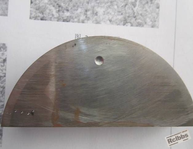

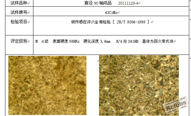

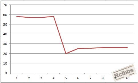

销轴,材料42CrMo,直径80,调制硬度260~300淬硬层HB52~60厚度3~5,。。。检查基本合格,,,,,
但是断了~!~
有木有大神能告诉在下,打的那个硬度曲线为什么先变很低然后又变回到调制的硬度?(不存在检查失误,每根都这样)
然后,还要请教下,芯部应该是回火索氏体吧,那它与淬硬层之间硬度这么低的区域又是神马?

高频时温度存在温度梯度,会不会在硬度低处发生回火?猜想
