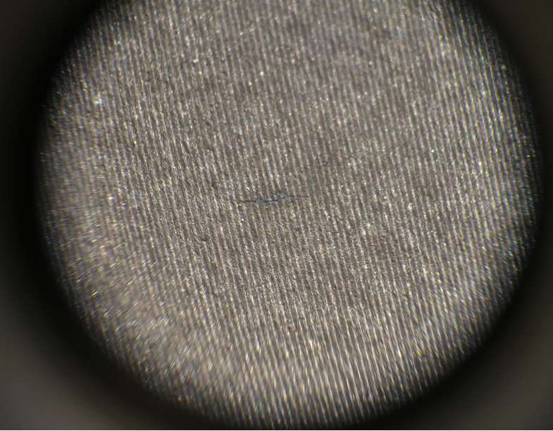

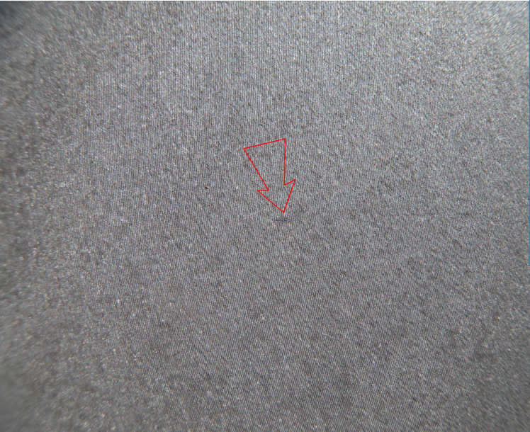

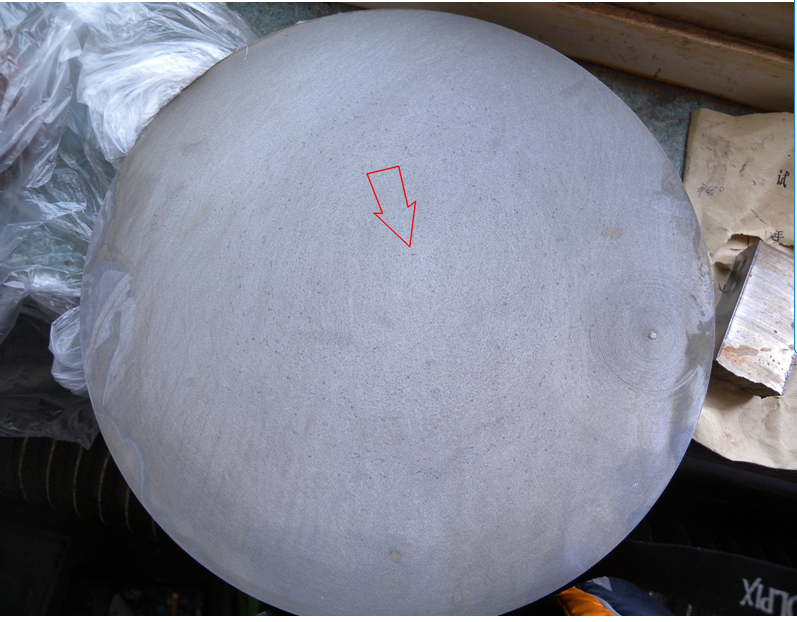

材料厂家分析为白点,可是我怎么看怎么像铸态夹杂呢,请高人指点。

光这样看表面看不出来的,图片上看象裂纹的内侧是否有夹杂呢,有则不是白点呗
发表于 2012-3-29 15:28:17 | 显示全部楼层
探伤不合格还分析啥啊,看最后一张是裂纹阿?
探伤不合格退货,管她是夹杂还是裂纹还是白点
我们就这么执行的,不合格让他们自己分析原因去

发表于 2012-3-29 16:56:37 | 显示全部楼层
最后一张图片明显是裂纹啊,怎么是白点呢?做低倍了?做做显微分析吧!

不是夹杂那白点呢,另外我认为是气泡炼钢的时候没有排出,导致锻打后裂纹

先问清材材厂家的生产工艺,是模铸,还是连铸,模锭去头尾是否去尽,,看裂纹形式是中心裂纹
发表于 2012-3-30 08:10:00 | 显示全部楼层
是典型的白点缺陷,这属于生产事故.

发表于 2012-3-30 13:08:49 | 显示全部楼层
心部有明显的夹杂  ,,,
