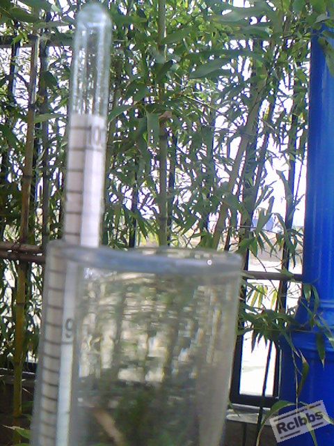

今天早上和供应商一起对问题甲醇进行了纯度检测,纯度只有94%,远远低于我们的要求(99.5%),含水量和成份暂时还没测,但供应商已认可甲醇存在质量问题。其实我是想知道,甲醇纯度低,碳势和定碳都会是正常的吗?如果没有光谱仪,我们如何快速查出问题所在,因为这个事件我们的正常生产受到很严重的影响,谢谢各位!附件是我们对甲醇进行检测的图片。

今天早上和供应商一起对问题甲醇进行了纯度检测,纯度只有94%,远远低于我们的要求(99.5%),含水量和成份 ...
对这酒精测量的仪器很感兴趣,其正式名称叫什么?在哪儿能买到?价格大概是多少?
签到天数: 7 天
 楼主| 发表于 2012-3-31 20:51:59 | 显示全部楼层
叫酒精计,20.00左右,在淘宝上多了去了,记得不是折光仪哦
签到天数: 531 天
发表于 2012-3-31 21:48:25 | 显示全部楼层
感谢回复
