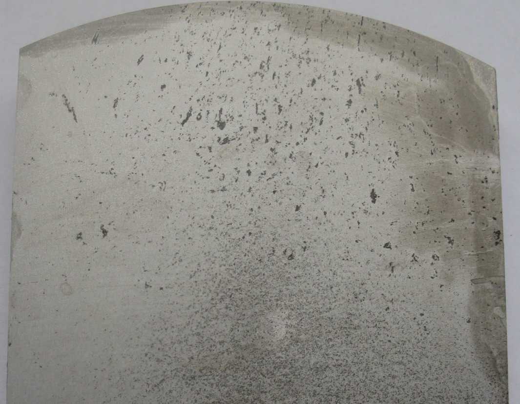

[讨论] F91材料,端面细小花纹低倍照片

一般疏松3.5?为什么会出现在外圆处不解

钢锭头部?-------------------
 楼主| 发表于 2012-3-30 12:41:57 | 显示全部楼层
签到天数: 942 天
发表于 2012-3-30 13:12:53 | 显示全部楼层
chijunfeng 发表于 2012-3-30 12:41
不是,该材料厂家本材料普遍问题,我就是很好奇要是锻比不够应该反映在中心疏松啊~
这些黑斑应是偏析---------------------
 楼主| 发表于 2012-3-30 13:18:05 | 显示全部楼层
十分感谢您的分析谢谢
发表于 2012-3-30 15:23:44 | 显示全部楼层
同意2楼的看法,而且呈方向性
 楼主| 发表于 2012-3-30 15:35:53 | 显示全部楼层
该现象是普遍现象并不是一只钢锭锻打出10件产品后一件或者两件存在,
是大部分都存在所以排除冒口原因
 楼主| 发表于 2012-3-30 15:36:38 | 显示全部楼层
紫琅人 发表于 2012-3-30 15:23
同意2楼的看法,而且呈方向性
这个可以排除冒口原因,
 楼主| 发表于 2012-3-30 15:54:14 | 显示全部楼层
另外如果是偏析的话,在没有放大的基础上(图片尺寸基本是1:1)而且无规律个人觉得还是疏松,请指点
