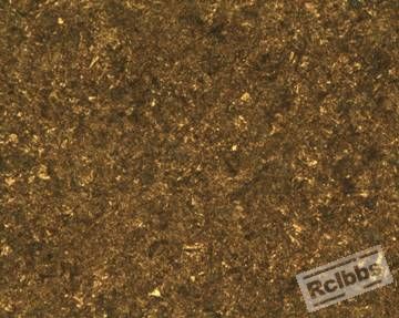

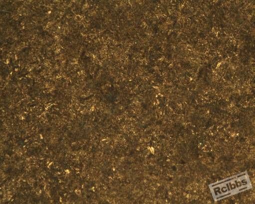

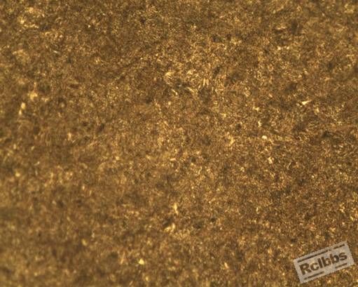

clip_image003.jpg 油淬火中温回火,65Mn钢,组织如下:

回火温度是多少啊,如是中温应该是回火屈氏体,不过图中有铁素体存在。

发表于 2012-3-30 16:06:30 | 显示全部楼层
典型的弹簧钢中温回火组织,回火屈氏体,不错的组织!

 楼主| 发表于 2012-3-31 09:19:36 | 显示全部楼层
回火温度是450度,铁素体多不多?还有能不能看出是加热不到奥氏体化不完全还是奥氏体化后冷却太慢析出的铁素体?

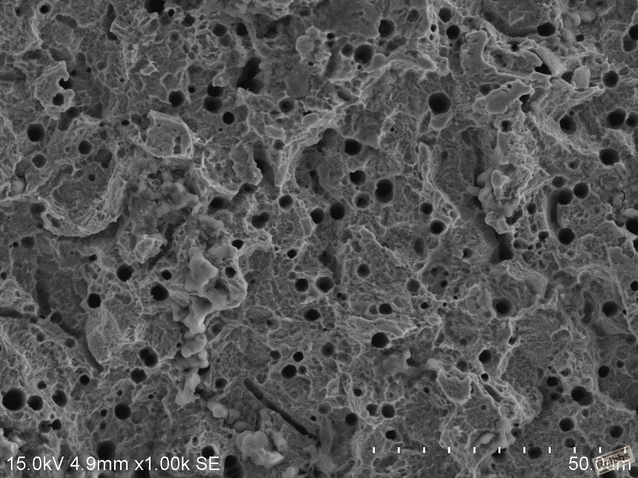

 楼主| 发表于 2012-3-31 13:44:18 | 显示全部楼层

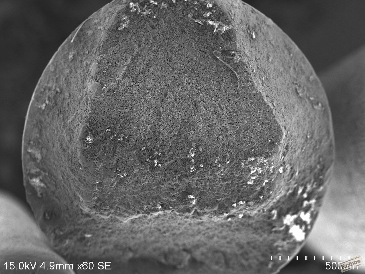

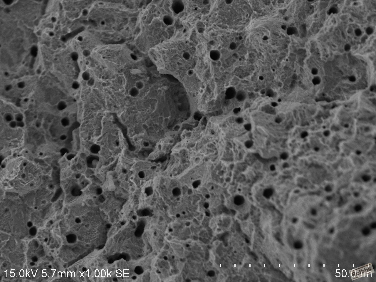

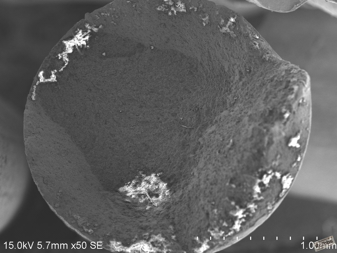

再帮忙看两个断口形貌:
