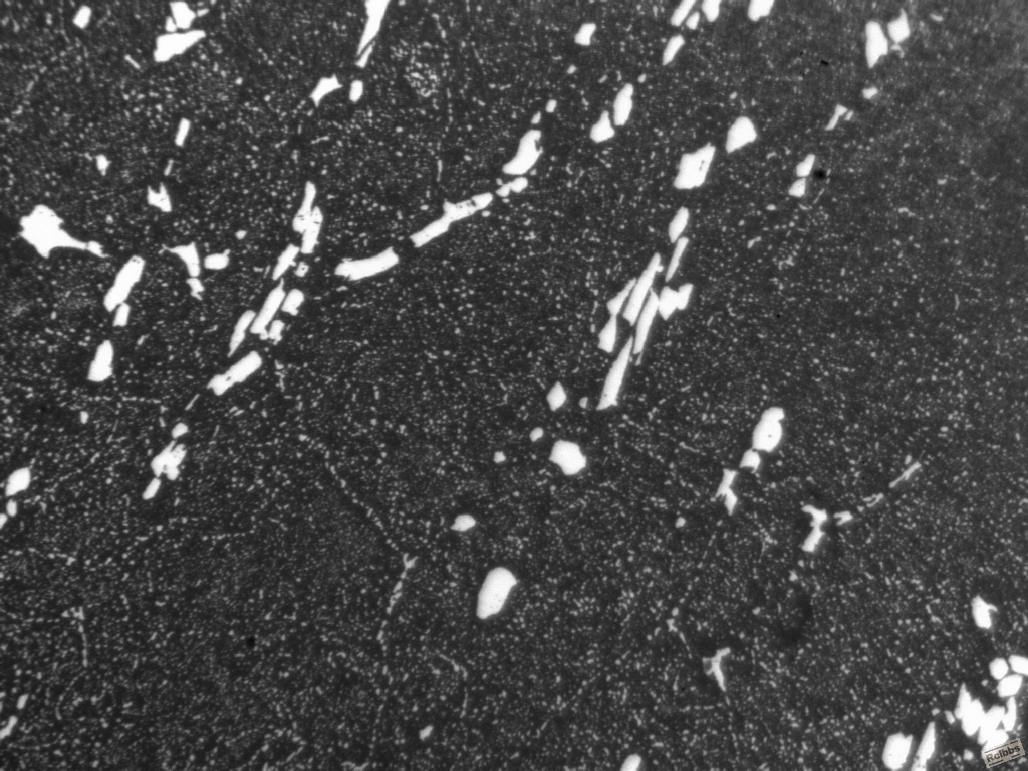

[求助] 是铸件吗?是正常组织吗?
发表于 2012-3-30 16:00:12 | 显示全部楼层 |阅读模式
图片.JPG 请帮我看一下组织构成,应该已经热处理

发表于 2012-3-30 16:33:05 | 显示全部楼层
什么材料什么工艺多少硬度?只看到大块碳化物和网状碳化物,是Cr12吗?

发表于 2012-3-31 08:50:56 | 显示全部楼层
这情况请楼主注意了:抛光后别腐蚀,看一下,是不是还有白色区域,我怀疑可能是过烧了。
