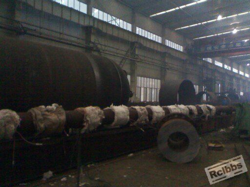

超长工件的现场退火一下是现场操作图片:

环焊缝局部退火,够长的,看了你们的车间和我们差不多,我们最大起重能力250吨。

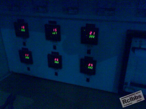

顺便问一下,你们对新GB150-2011中热电偶的本体测温做得怎么样,我们的炉内有12根热电偶,全自动控制,如果每次都要本体测温,太麻烦,不知道你们怎么做的。

你好。你在那公司是做什么职务啊。要看什么材质。可以在炉内安放监控电偶啊。那你退火过程你怎么本体侧温啊

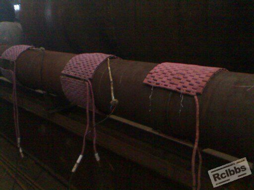

这种现场退火 应该不是放入炉内做的吧。呵呵
我看像是在焊缝上包上了加热元件并安装有测温热电偶
